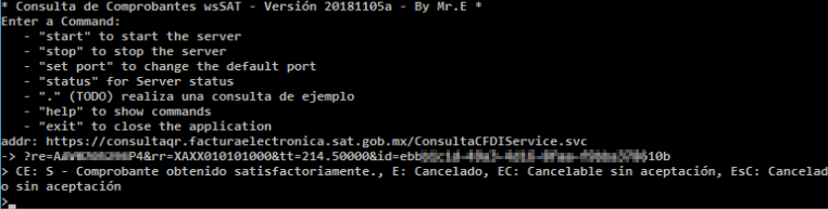

Sí está funcionando:
Por fin obtuve el cuarto campo de la consulta de un documento cancelado hoy (sin aceptación):
S - Comprobante obtenido satisfactoriamente.
Cancelado
Cancelable sin aceptación
Cancelado sin aceptación
Las url que he probado y me funcionan son las siguientes:
  defWSDL = 'ConsultaCFDIService.svc.xml'; // para consultar el xml del servicio localmente
  defURL  = 'https://consultaqr.facturaelectronica.sat.gob.mx/ConsultaCFDIService.svc?wsdl'; // con wsdl al final
  defURL  = 'https://consultaqr.facturaelectronica.sat.gob.mx/ConsultaCFDIService.svc'; // así solo
Esto va a estar de locos :? .
Edit: anexo el archivo xml(wsdl) por si les ayuda, intenté subir el .pas pero el sitio no lo permite.
ConsultaCFDIServiceSAT.svc.xml
(7.11 KiB) Descargado 768 veces
