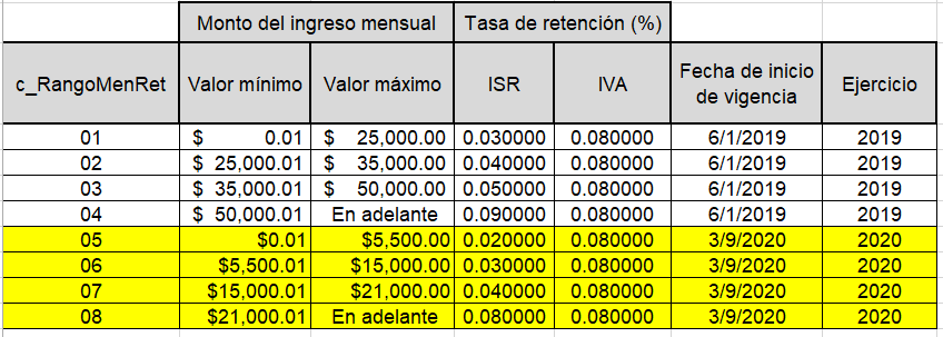

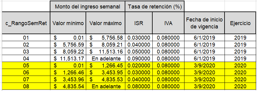

En los que se adicionan 4 rangos en cada catálogo que son aplicables para 2020 (marcadas en amarillo):
Catálogo de Rango Semanal de Retenciones:
Catálogo de Rango Mensual de Retenciones:
Las consideraciones son las siguientes:
1. Se adicionan cuatro rangos en cada catálogo que son aplicables para 2020.
2. Se agrega la columna “Ejercicio”, la cual deberás considerar para la aplicación de la tasa del impuesto correspondiente para ISR e IVA, respecto del monto de ingresos conforme a la “Periodicidad” y al atributo “Ejerc” del que se trate.
3. Se deberá validar que el valor del atributo “montoRet”, se haya calculado considerando el rango, las tasas aplicables del impuesto de que se trate (ISR o IVA) y el valor del atributo “Ejerc” (Ejercicio) que correspondiente al momento en el cual se efectúa a la retención.
4. Se deberá validar que el valor del atributo “TotalIVARetenido” debe ser igual al resultado de multiplicar el valor del atributo “MonTotServSIVA” por la tasa de retención de IVA del catálogo “c_RangoMenRet” o “c_RangoSemRet” según corresponda de acuerdo al valor del atributo “Periodicidad” y al atributo “Ejerc” (Ejercicio) en el cual se efectúa a la retención (2019 o 2020).
5. Se deberá validar que el valor del atributo “TotalISRRetenido” debe ser igual al resultado de multiplicar el valor del atributo “MonTotServSIVA” por la tasa de retención de ISR del catálogo “c_RangoMenRet” o “c_RangoSemRet” según corresponda, de acuerdo al valor del atributo “Periodicidad” y al rango en el que se encuentre el valor del atributo “MonTotServSIVA” así como al atributo “Ejerc” (Ejercicio) en el cual se efectúa a la retención (2019 o 2020).
