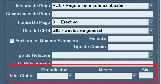

Para hacer una factura Global con el SAFARI POS es muy importante que llene los datos del periodo que esta facturando
Hay que llenar estos datos :
OPCIONALMENTE. Tambien puede cambiar el nombre del cliente de PUBLICO EN GENERAL a cualquier otro, por ejemplo VENTAS DE MOSTRADOR. Si hace esto ya no debera registrar el periodo de informacion global
