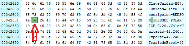

Al parecer hay un "caracter de la muerte" que no permite sellar el XML, incluso programando para que lo grabe a disco antes de sellarlo el XML resultante no puede ser abierto por el explorador, lo deja colgado
Ese "caracter de la muerte" es el $1E que esta en la descripcion de los Benson_$1E_&Hedges, checa la imagen :
Al quitar ese caracter ya se puede procesar normalmente, es tardado por tantos conceptos, pero si lo procesa
Adjunto el archivo ini, ya corregido, haz tus pruebas

Re: Error al timbrar "Se encontró un carácter no válido en el contenido del texto"
Efectivamente!, tal vez insertaron ese carácter intentando poner el símbolo & pero como es invisible no es fácil de detectar.
Muchas gracias.

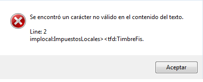

Buen día, tengo problemas para timbrar un xml te adjunto imagen y xml para que me pueda ayudar
- error xml.png (6.42 KiB) Visto 7676 veces

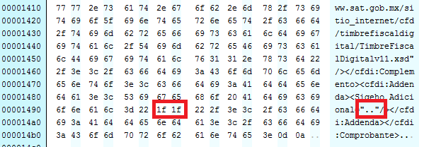

En tu caso son dos caracteres ( $1f $1f ) en la addenda los que provocan problemas
- Untitled.png (22.5 KiB) Visto 7673 veces
Muchas Gracias gracias por tus respuesta, edité el xml y listo.
