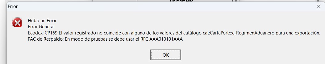

Pude timbrar un complemento de ingreso de Entrada o Importacion, pero el de Salida/Exportacion me da error de clave de Regimen Fiscal, agrego mi ini, ya verifique nuevamente el catalogo del sat y no veo error, sabras si hay algun problema con el timbrado para algunos casos aun ?
IngresoConCCP_Int_Salida_V_3_1.ini
