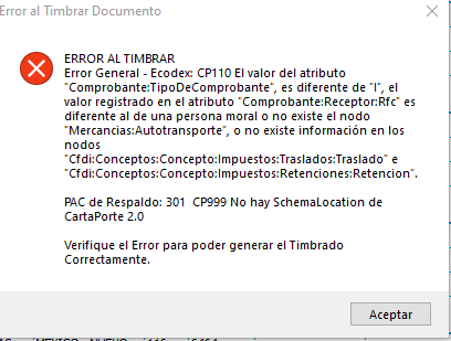

Buen dia, al estar timbrando en modo de prueba una complemento cartaporte de ingresos, me sale este error
Captura de pantalla 2021-11-22 102012.png (14.53 KiB) Visto 3968 veces

sistemas@tlc.com.mx escribió:Buen dia, al estar timbrando en modo de prueba una complemento cartaporte de ingresos, me sale este error
Te falta: <cartaporte20:CantidadTransporta Cantidad="1" IDDestino="DE123345" IDOrigen="OR123345"/>
Mensajes: 15985
"No hay schemaLocation de CartaPorte 2.0"
Este error ya se habia discutido, te sigo invitando a que revises el foro por errores similares que vas teniendo, checalo aqui

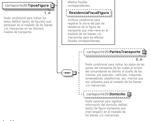

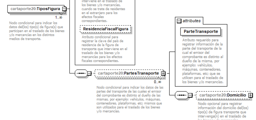

Hana
Mensajes: 216
Mensaje por Hana »
Hola!!
Tomen en cuenta, que el Jueves el SAT cambio el xslt y el anexo, específicamente en:
- TiposFigura
Jesus Castelo

Mensajes: 15985
Hana escribió:Hola!!
- TiposFigura
Hana, te debo dos, si vienes a Queretaro permiteme invitarte una cerveza ...... :P
Confirmo que otra vez le movieron a la estructura, y eso si es competencia de la DLL, movieron el nodo de DOMICILIO
Mmmmh, dejen sacar unos pendientes y a mas tardar el jueves publico una nueva DLL
Hana
Mensajes: 216
Mensaje por Hana »
- TiposFigura
Claro!!, si vamos por esos rumbos las cobramos!!!
Ahorita estamos en el análisis de la V4.0 del CFDI y 2.0 CP, pero en el otro hilo platicamos de eso.

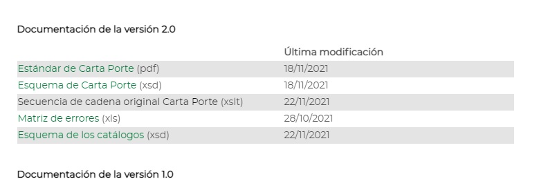

Hola Hana, una duda sin chiste pero que me tenia confundido :lol:
Dices que el cambio fue el Jueves pero en la imagen muestras los últimos cambios publicados con fecha del día de ayer. Actualizaste la imagen verdad?
