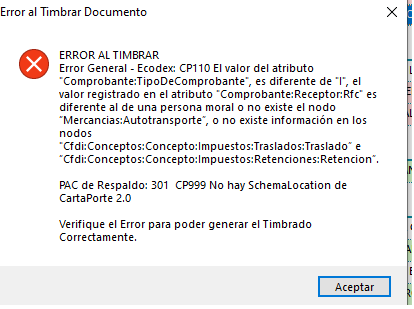

buenas noches, descargue la libreria mas reciente, y estoy tratando de timbrar un ingreso con complelento carta porte y me sale el siguiente error.
adjunto el xml que se genera

<cfdi:Receptor Rfc="XAXX010101000" Nombre="DSV ROAD, S.A. DE C.V." UsoCFDI="P01"/>
Cambia el RFC a uno de persona moral
- Mensajes: 29
- Registrado: Mar Jun 01, 2021 6:47 pm
Re: complemento carta porte timbrado con CFDI INGRESOS
ya lo intente con el rfc del cliente, y ni asi.
