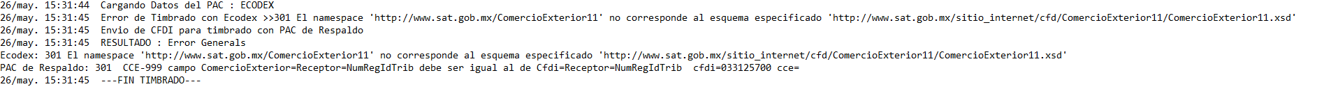

Saludos, estoy intentando timbrar un CFDi con complemento de Comercio Exterior.
El problema esta en que hace un mes aproximadamente ya habiamos timbrado a ese mismo receptor con exactamente la misma información y todo pasó sin ningun problema, y hoy día ya no puedo.
Aqui dejo el error que devuelve la bitacora: Tambien dejo el archivo ini que estoy generando.

Checa el mensaje del PAC de respaldo, verifica que :
El campo <ComercioExterior><Receptor><NumRegIdTrib> sea igual al dato que tienes en <Receptor><NumRegIdTrib>
Uno de los dos campos tiene el valor 033125700, segun el mensaje de error
Del mensaje de error de Ecodex, me parece que todavia no lo estan timbrando, aqui hubo un mensaje de otro colega que preguntaba que PAC estaban timbrando el complemento, dando a entender que no todos los PAC lo estan timbrando en este momento

Si intenté corregir esa validación pero el problema es que esta correcta.Dado escribió:Checa el mensaje del PAC de respaldo, verifica que :
No tuve mas remedio que hacer Rollback a CFDi 3.3 donde se supone que Comercio Exterior 1.1 tiene los mismos esquemas y ahi si paso las validaciones.

Saludos, ya pude timbrar en producción con ECODEX.matiasrebasa escribió:Hola! Saben si ya están timbrando facturas con comercio exterior? Gracias!
Con el PAC de respaldo no se puede pero descubrí que es porque el tipo de cambio que esta tomando ese PAC es erroneo.
Por ejemplo el error que me devuelve al timbrar con ellos es
Si uno ve directamente el error cae en el supuesto de que el tipo de cambio esta erroneo, pero al consultar el tipo de cambio del dia en Banco de México te das cuenta que si es 20.5728.CCE122 El valor del atributo TipoCambioUSD no corresponde con numero de pesos Mexicancos equivalentes a un dolar de EUA; fechaCfdi=2022-06-17 TcComplemento=20.5728 TcBanxico=20.6675
Investigando el supuesto tipo de cambio correcto (20.6675) di con el detalle de que es el tipo de cambio del día de ayer (2022-06-16) algun problema tiene ese PAC con los tipos de cambio.
Si forzas el tipo de cambio al que te pide el PAC de Respaldo (cosa que no recomiendo) ya timbra sin problemas.
