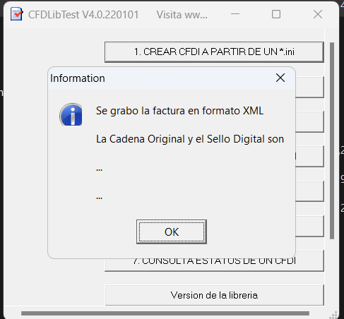

Re: CARTA PORTE 3.0
Hola Dado
Estoy tratando de hacer unas pruebas, pero no logro generar el xml con la aplicacion, perdona, pero ya revise y no encuentro el problema, podrias ayudarme?. Anexo el mensaje de la aplicacio cuando selecciono el ini y el archivo de prueba
Saudos
Saudos
- FacIngresoConCCP_MXN_NalConIvaRet2.ini
- (8.9 KiB) Descargado 175 veces
- Captura de pantalla 2023-10-25 174658.png (17.14 KiB) Visto 6099 veces
Re: CARTA PORTE 3.0
@Victor Marroquin
Por lo que estuve investigando al parecer es como lo comentas, creas un UUID y luego sustituyes los tres primeros caracteres por "CCC"
@mmendoza
Gracias por tu informe, checa la beta 2
@mmendoza

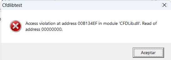

- Mensajes: 41
Re: CARTA PORTE 3.0
Hola Dado
Gracias por la nueva version beta 2, ya pude generar el XML, pero al tratar de timbrar tanto un CFDI de Ingreso con CCP o CFDI de Traslado con CCP me da el error anexo. Sabras que puede ser?
- Captura de pantalla 2023-10-26 183533.png (10.34 KiB) Visto 6011 veces
Re: CARTA PORTE 3.0
Sube tu archivo ini para hacer pruebas, porque usando la aplicacion CFDLib si lo envia a timbrar sin problema (hay error en los datos, pero la secuencia de timbrado inicia y termina bien)

- Mensajes: 41
Re: CARTA PORTE 3.0
Intente colocando el IdCCP, pero me da el mismo error con o sin ese dato
