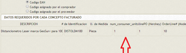

Buen día:
La siguiente imagen muestra el nodo que se debe modificar
Importante: La modificación únicamente se debe realizar sobre la estructura de <Addenda>, la parte fiscal de la factura no sufre cambios.

Re: Numero de piezas en la Addenda Amece - Comercial Mexicana
La Comer ya nos confirmo donde se debe poner el numero de piezas que estan facturando
Les comento que ya corregimos el sistema de PEGAADDENDA, DEBEN CAPTURAR EL NUMERO DE PIEZAS EN LA COLUMNA "num_consumer_units"
Asi mismo podran editar el "Gross Price" y "Net Price" de cada producto para aplicar los descuentos necesarios (no aparecieron las columnas en la imagen, pero esta a la derecha de "Order Line#")
Estos valores de Gross Price y Net Price se inicializan a partir del ValorUnitario que tiene cada concepto
Por ultimo, asegurense de seleccionar las "Reglas de llenado : Comercial Mexicana"
[/size]
