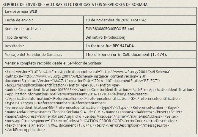

Buenas tardes,
El motivo del mensaje es para solicitar su ayuda referente al envío de dos facturas extemporáneas que llevo un mes intentado mandar a Soriana pero me las ha rechazado en innumerables ocasiones, el ultimo código de error es el siguiente: "There is an error in XML document (1,674)", en Soriana no me pudieron ayudar solo me comentaron después de muchos mails que tenia que validar que en el XML no dejara ninguna etiqueta en blanco y que la información este correcta lo cual no me dice mucho y me urge cobrar esas dos facturas para hacer el cierre de año con ese cliente. Solicito su amable ayuda de manera urgente para solucionar este problema.
Agradezco de antemano.
- Error que aparece al enviar las facturas
- Error en envío de factura.jpg (141.59 KiB) Visto 7706 veces

Basicamente el mensaje indica que tu XML tiene un error en la linea 1 posicion 674
Trate de hacer unas pruebas para ver que tipo de error tenia, incluso podras ver en el historial de envios que lo intente unas diez veces pero no logre descubrir cual es el problema
Aqui la pregunta es, con que programa o servicio estas facturando ? ya que el problema es en el cuerpo principal de la factura, no en la addenda

Se me ocurrio enviar el XML al servicio de pruebas y me marco error en el IEPS, que segun usaste una tasa de impuesto que no existe, pero por lo menos ya no me marco el mismo error

Dos detalles:
1) Usas UTF-8 con BOM
2) si le quitas el BOM sale algo como:
3) Cortando y buscando aprox. en esa posición de la adenda, encontrarás que tienes error en la fecha que está incompleta:
Corrigiendo ahora regresa este error (parece que los datos de la tienda y folio de la nota de entrada son incorrectos):
Fecha de envio: 09/12/2016 02:43:43 p.m.
Archivo: FUVR830805G40FGX-55_error.xml
DocumentStatus: (RECHAZADO) REJECT
MessageError: APLICATION ERROR CODE
ErrorDescription: Data at the root level is invalid. Line 1, position 1.
Line 1, posicion 674
<FechaEntregaMercancia>T00:00:00</FechaEntregaMercancia>

Entonces siempre si fue problema de la Addenda
Por lo del error en la "Linea 1" pense que pudiera ser en el cuerpo principal, en fin, siempre se aprende algo nuevo
