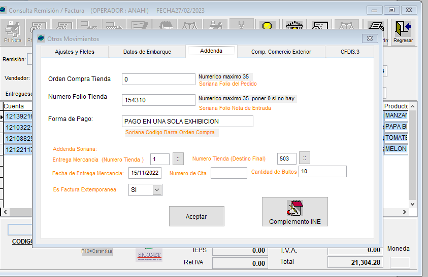

AYUDA!!
NO ME VALIDA, NO ME RESPONDE SORIANA.
ALGUIEN SABE SI SE LLENA DIFERENTE LA ADDENDA.???
Error al Notificar a Servicio Web Extemporaneo. (CFDI). Server Error
at System.Web.Services.Protocols.SoapHttpClientProtocol.ReadResponse(SoapClientMessage message, WebResponse response, Stream responseStream, Boolean asyncCall)
at System.Web.Services.Protocols.SoapHttpClientProtocol.Invoke(String methodName, Object[] parameters)
at WS_Notifica.SI_FacturaExtemporanea_OBService.SI_FacturaExtemporanea_OBService.ProcesarFacturaExtemporanea(ArgsNotificaCfd MT_FacturaExtemporanea) in C:\Extemporaneo\NotificaCFDExtemporaneo_v04_Produccion\Web References\SI_FacturaExtemporanea_OBService\Reference.cs:line 79
at Service.CFDExtemporaneo(ArgsNotificaCfd argNotificaCfd)

Publica aqui en el foro tu addenda, para que los usuarios que saben de esto la puedan revisar y ver si detectan algun error

Gracias les adjunto mi addenda de forma normal, ahora ocupo saber como llenarla de forma no extemporanea
add soriana.png (49.21 KiB) Visto 8393 veces

Una factura NO-Extemporanea es una Factura Normal
Intenta dejar en blanco el dato de "Es Factura Extemporanea"
Luego intenta tambien ponerle Numero de Cita, aqui si tienes que preguntarle a Soriana de donde tomar ese dato, o puedes intentar ponerle 0 (cero)
