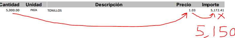

Mensaje por Alex Noria »
Hola DADO :
Tengo una duda con el XML que timbraste. Al multiplicar la cantidad 5,000 x el valor unitario 1.0345 nos da como resultado 5,172.50 ¿ Porqué en el campo importe del XML tiene 5,172.41 ?

Mensaje por gilberto »
amigo!!!!!!!
no encontraras ningún xml con tres decimales.
la regla lo dice claramente.
Podrás hacer todos tus cálculos con dos , tres y asta 6 decimales en tu aplicación si es que te lo permite, o
en tu calculadora.
Pero antes de mandar los datos al pac los tienes que redondear a dos decimales.
