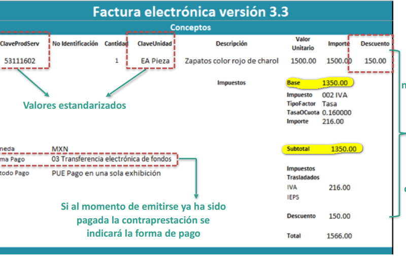

DADO retomando el tema de tu ejemplo en la factura con descuento, me surgio esta duda, muestras el subtotal que debe ser la suma de los importes sin el descuento, sin embargo en un documento que circula en internet llamado Casos practicos para la nueva factura. El Subtotal y el base esta con el valor luego del descuento.
Eso ya me confundió. :?

Habria que ver el xml
...pero para mi, solo estan desacomodados los campos y se ve muy mal y poco entendible
Re: Notas tecnicas y de estructura acerca del descuento
En ese ejemplo no coincide que el Total = Subtotal + impuesto - Descuento

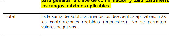

Si tiene razon DADO en el anexo dejan bien claro como debe calcularse el subtotal (antes de descuentos e impuestos) y la formula para el total incluye subtotal-descuentos+impuestos. En el ejemplo que puse no coincide, pero creo que aqui el error mas bien es representación. Gracias por las aclaraciones.

DADO escribió:En ese ejemplo no coincide que el Total = Subtotal + impuesto - Descuento
Subtotal - Descuento + Impuesto = Total
1500 - 150 + 216 = 1566
Pues segun estos calculos si coincide y estan correctos
En el ejemplo el subtotal lo exhiben como 1350, no como 1500, ahi lo señale en amarillo, por eso es incorrecto. 8-)

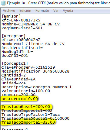

Tengo una duda para DADO, en el demo de servitimbre viene anexo un archivo de ejemplo valido, sin embargo me encuentro con lo siguiente:
Segun tu primer post y la forma que es aplicado el descuento , no coinicde como esta en el ejemplo del txt, corrigime si me equivoco pero no seria que
el TrasladoBase1= deberia ser 190.00 ?
y el TrasladoImporte1=30.40 ?
Si los pongo asi si sale como tu ejemplo del primer post del tema.
Agradecere puedas despejarme esta duda.
Si, el TrasladoBase1= deberia ser 190.00, el ejemplo esta mal
