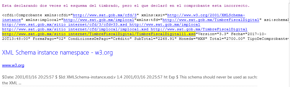

Buenas tardes... tenemos un problema similar con una de nuestras facturas, al enviarla al cliente nos comenta que su validador la rechaza, ellos utilizan un sistema de validacion en su propio portal web, las facturas que estamos emitiendo salen con esta informacion en el comprobante:
lo cual es diferente a lo que se especifica en el Anexo 20, Al validar la factura con el valida todo esta bien, pero con ellos no, y puntualizan esa direccion
error schema.png (24.91 KiB) Visto 5781 veces
Nosotros estamos timbrando con la dll V3.3.170817, ¿nesecitamos actualizar a una nueva version?

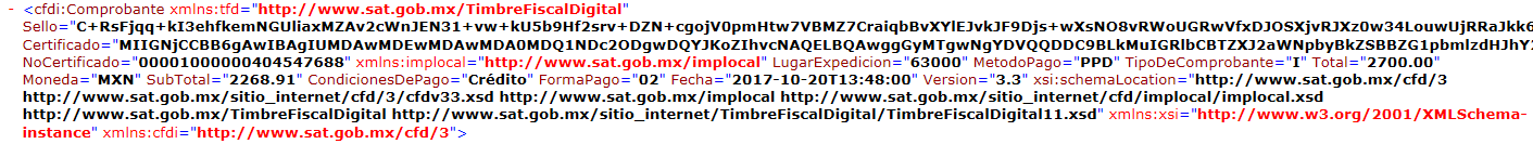

Ya realizamos la actualizacion y al emitir otra factura salio igual... ¿Es posible que en mi codigo o en el ini este enviando algun dato mal que haga me salga esa informacion y no la correca?
Analizando, estas facturas son de un hotel, ellos manejan un impuesto local sobre el hospedaje... algunas urls que aparentemente estan de mas hacen referencia a esos impuestos, entonces es problema del validar del cliente?? sera necesario que ellos corrigan su validador?? o si hay algo que estoy mandando mal?
Adjunto mi xml
[20950] -SHP030724J56.xml
(5.54 KiB) Descargado 315 veces
Re: No esta referenciado al esquema correcto
La ultima version publicada corrige este problema
Lo mas seguro es que no hiciste la actualizacion correctamente, vuelve a intentarlo, verifica la version que estas usando

OK, excelente, ya quedo bien
