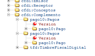

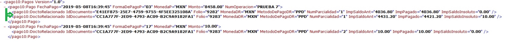

Es urgente nos des solución al problema que se genera cuando en un CFDI se timbran dos o mas pagos ya que el portal de SORIANA los rechaza debido a que la librería genera un nodo pago10:pagos por cada pago que se relaciona. Esto está ocasionando que los pagos a proveedores sean detenidos hasta no enviar los XML con un solo nodo de pagos.

- xml generado en el portal del SAT con un solo nodo de pagos
- Captura_ok.PNG (6.31 KiB) Visto 6845 veces
- Como genera la libreria los nodos de pagos
- Captura.PNG (8.43 KiB) Visto 6845 veces

Si revisas los mensajes publicados anteriormente en este mismo tema podras leer que ese detalle se corrigio con una actualizacion de la DLL hace seis meses.
Puedes comprar la actualizacion en http://www.mercantiltitanio.com opcion [Comprar Licencias]
