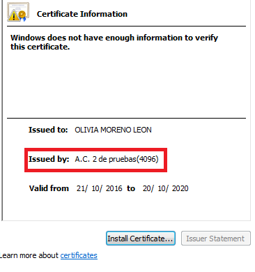

Re: Duda de Como Autentificarse en los WebService de Descarga de los XML
Si, estas usando el Cer y el Key, pero cual de los dos ?
El de la e.Firma (FIEL) ? o la del CSD?
---- 10 minutos mas tarde.......
OK, ya revise tu certificado, efectivamente es una FIEL, PERO ES DE PRUEBA, en este asunto no hay pruebas, debes usar uno REAL
