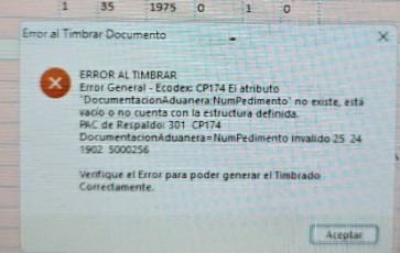

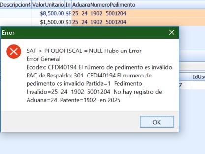

error pedimento en cartaporte
Mensaje por sistemas@tlc.com.mx »
buen dia tengo este error cuando tratan de timbrar una cartaporte, sin embargo me dice el cliente que otros transportistas estan timbrando sin probelmas.

Lo bueno de tener dos PAC de timbrado es que tienes una "segunda opinion", es decir, si piensas que el PAC esta mal o no esta actualizado entonces entra el segundo PAC
Pero si LOS DOS PAC te estan marcando el mismo error entonces debes considerar que tu NumPedimento esta mal, revisalo

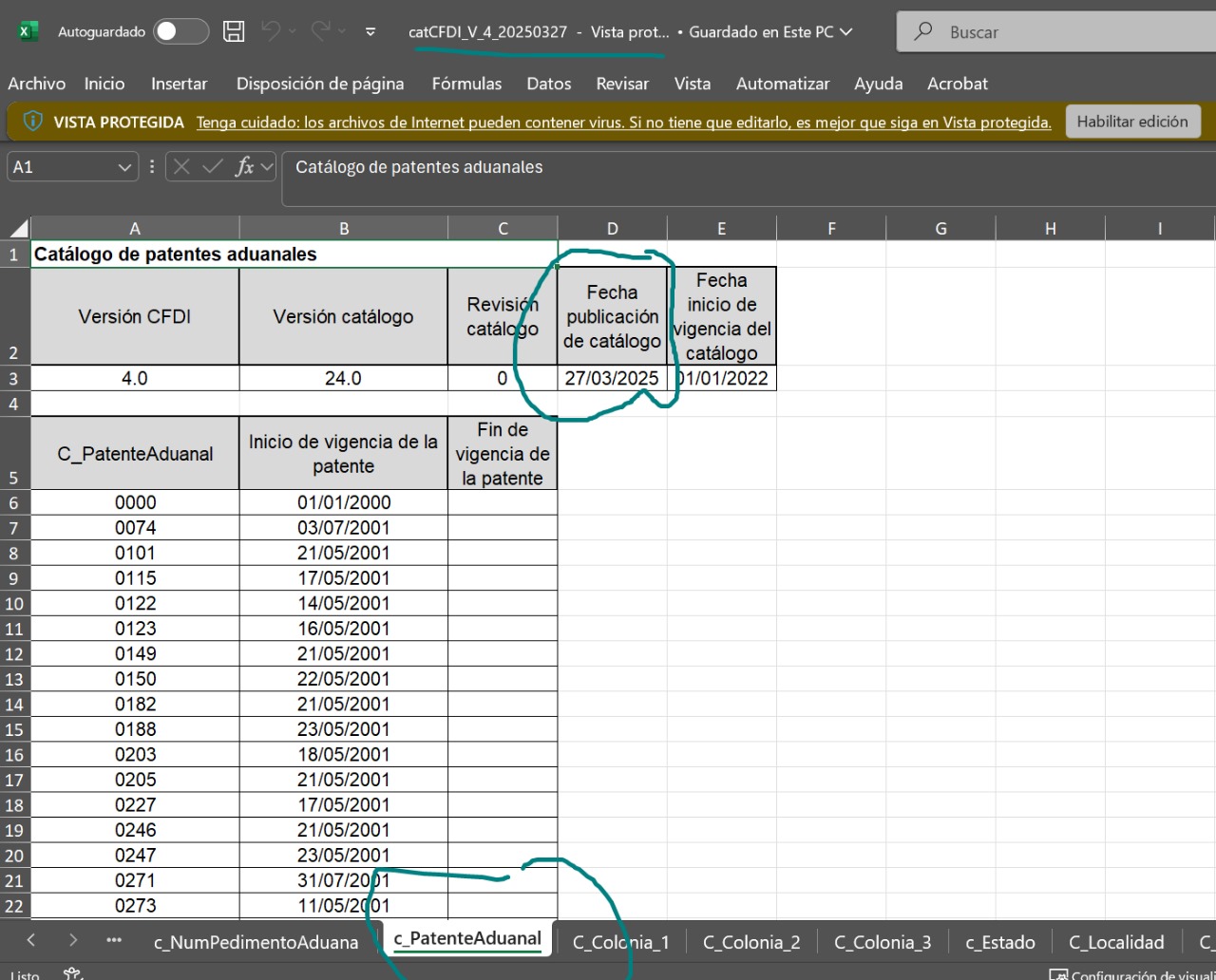

Me comento el agente aduanal, que el PAC con el timbro debe de tener los catalogos de patentes actualizados, le comente que no sabia. por que para timbrar no necesito catalogo de patentes.

Re: Complemento Carta Porte V3.1
@sistemas@tlc.com.mx
Recuerda revisar la informacion tecnica, si checas el Anexo 20 donde dice como se forma el numero de pedimento podras ver que significa cada uno de los numeros que lo componen, dos de ellos hablan de la aduana [24] y la patente del agente [1902]
Si estas en el negocio de las importaciones/exportaciones debes saber mejor que yo acerca de esto, quiero pensar que recientemente al agente aduanal 1902 le asignaron (asi se dice?) la aduana numero 24, que por lo que investigue esta en Nuevo Laredo
Esta asignacion es reciente y debe aparecer en los catalogos que publica el SAT, éstos catalogos los deben descargar los PAC para estar al dia, por eso la insistencia de tu agente de que "estan desactualizados"
El problema si lo notas es que ninguno de los dos PAC tiene la informacion actualizada, suponiendo que ese es el problema, lo que me lleva a pensar a que el SAT no los ha actualizada PARA NINGUN PAC.
TU TAREA deberia ser, preguntar a tu agente aduanal cuando le asignaron la aduana 24, fue reciente ? o ya lleva meses o años ?
Donde se pueden descargar esos catalogos, que no te van a servir a ti, solo a los PAC, pero puedes monitorear si el agente aduanal 1902 ya esta asignado la aduana 24

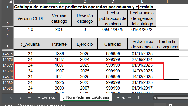

se agrego el año pasado
No sé si esa actualización sea la que nos está afectando
gracias por tu ayuda
integral patente.jpg (256.2 KiB) Visto 1742 veces
OK, ya encontre el problema, @RICARDOTAPIA casi lo encuentras, solo te falto revisar la pestaña correcta, como les decia ES EL SAT EL QUE NO HA ACTUALIZADO SUS CATALOGOS y entonces ningun PAC va a poder timbrar esos pedimentos, ademas lo que comenta el cliente que "otros transportistas si estan timbrando" es porque no estan con este agente aduanal.
En la imagen se muestra que no esta la aduana 24 asignada a la patente 1902, se muestra tambien que la fecha de publicacion del catalogo es de hace 7 dias (9/04/25)
ES RESPONSABILIDAD DEL AGENTE ADUANAL LEVANTAR UNA QUEJA ANTE EL SAT PARA QUE ACTUALICE SU CATALOGO
