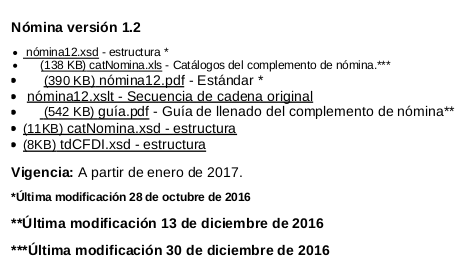

Re: Nuevo complemento de nómina versión 1.2
Asi sin recompensa? jejeDADO escribió:SI ALGUIEN DETECTA CUALES FUERON LOS CAMBIOS FAVOR DE COMENTARLO
....oficial aqui (dice: ****Última modificación 19 de enero del 2017)[/url]
Capture una imagen de esa pagina el dia 4 de enero... y la diferencia que veo es que aumento el tamaño del archivo xls: .
