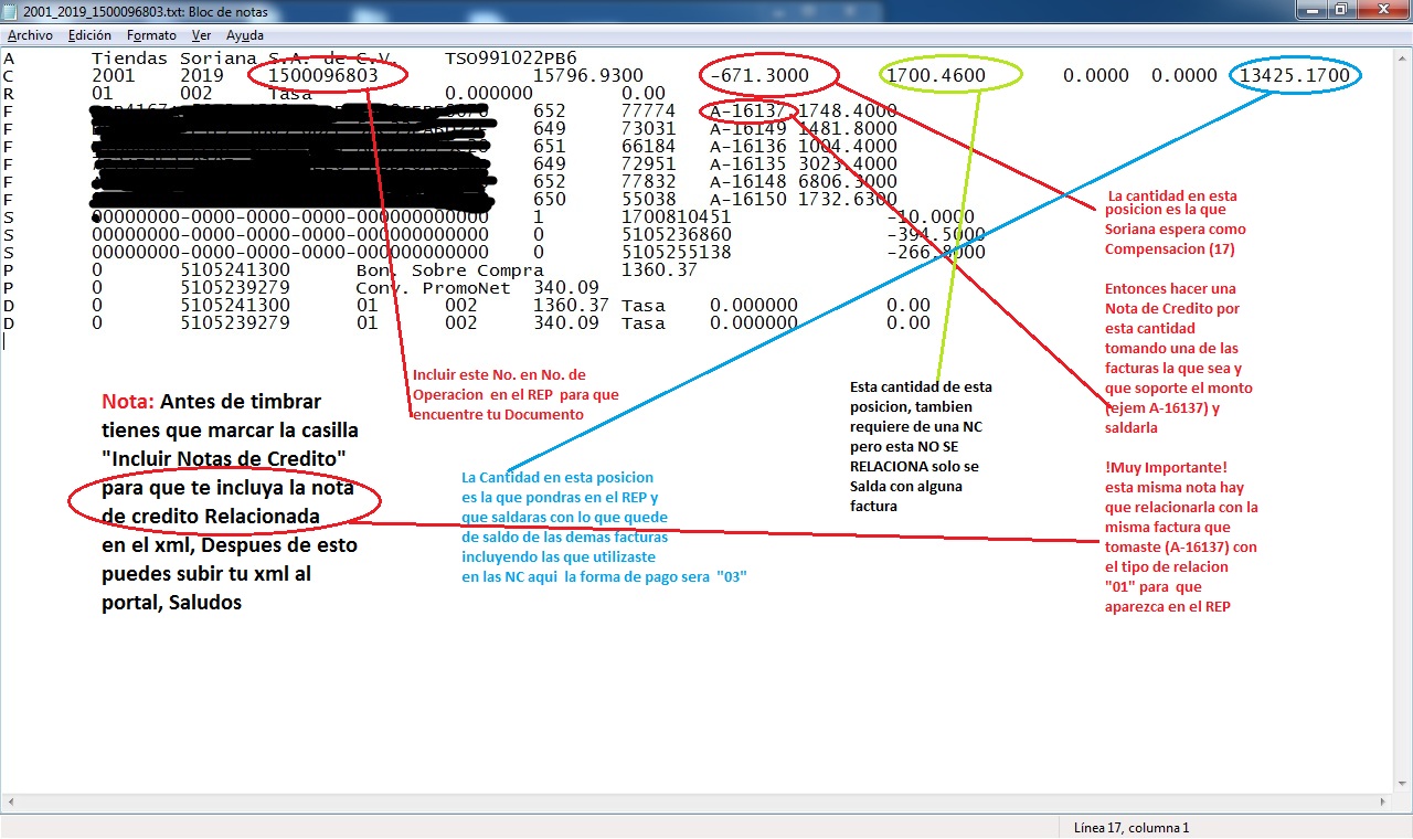

No se encontro el Numero de Pago relacionado al Complemento
s3cr3to
Mensajes: 502
Re: No se encontro el Numero de Pago relacionado al Complemento
Mensaje por s3cr3to »
¿Que mensaje de error te pone: "No se encontro el Numero de Pago relacionado al Complemento" o es algún otro?
Es necesario que pongas los dos primeros renglones y los últimos de los descuentos del archivo de texto.
Ejemplo, en este sorianita se descuenta cosas que no sabemos porqué.
A   Tiendas Soriana S.A. de C.V.   TSO991022PB6
C   2001   2019   1500123456      8092.6000   -10.0000   0.0000   0.0000   0.0000   8082.6600  <-- este renglón, edita el num. de operación y datos como los uuid (si gustas)
F   01010101-0202-0303-0404-050505050505   123   123456   ABC-1234567   8092.6000
F   ...
S   00000000-0000-0000-0000-000000000000   1   1700921561      -10.0000	<- comisión, incluir este y los siguientes renglones de descuentos
... (a veces trae renglón con un descuento por uso del portal)
P	000	999990	Cargo Fact. Mcía	500.00    <-- descuentos a lo :evil:
P	000	999991	Cargo Fact. Mcía	16000.00 <-- descuentos a lo :evil:
¿como resolver este caso?
no podemos poner en el pago 17 por $16510.00.
Solo podemos poner $10.00 porque eso indica en el segundo renglón del archivo de texto.

Este ejemplo de TXT se timbra sin errores, y se envia sin errores a Soriana, espero les sea de utilidad.
Comprobante:

Aqui paso la solucion yo estoy utilizando Contpaqi Comercial Premium
Soriana me ha aceptado todos los REP, espero les sirva de ayuda
s3cr3to
Mensajes: 502
@NesTorV; muy útil tu información.
Para muchos de nosotros que no usamos contpaq, a sido difícil entender y descifrar cosas que no estaban muy claras.
Hoy entendí eso que señalas en verde, y me ocurrieron un par de cosas para facilitar la automatización nuestro REP.
