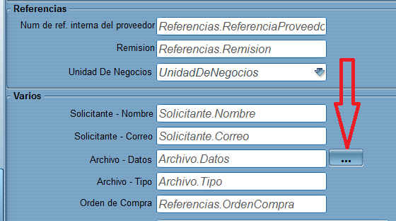

Como puedo Agregar archivos al XML ? me pide VW que tiene que estar codificado en base64.
La idea de. VW es que el xml además de agregarle la famosa addendas ahora quieren que anexemos la orden del pedido, mismo que puede estar en formato PDF o jpg
La addendas la compre es este portal, asesoría por favor, me urge.

Lo agregas dando clic al boton con los tres puntos
Se abre el directorio de tu disco duro, solo navega al archivo y lo seleccionas
