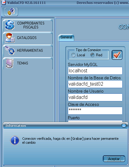

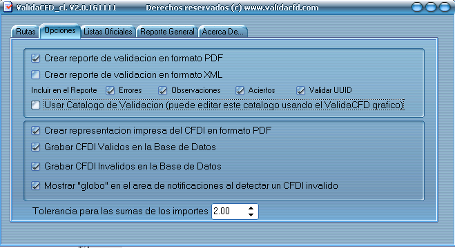

Tengo licenciada la versión de ValidaCFD_cl ( V2.0.161111 ) y estoy usando la versión ValidaCFD ( V2.0.161111 ) para habilitar la opción de ValidaCFD_cl "Usar Catalogo de Validacion ( puede editar este catalogo usando el ValidaCFD grafico":
Ya configuré mi conexión en ValidaCFD de manera correcta y la verificación de conexión me indica que todo esta bien:

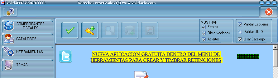

Posteriormente, activo la opción de "Usar Catalogo" en ValidaCFD:

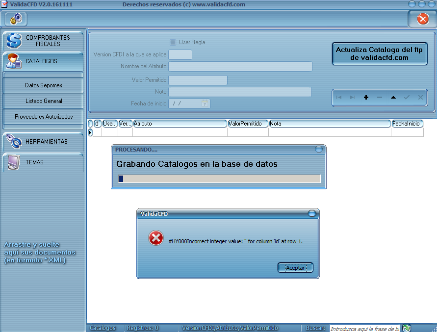

Cuando se utiliza la opción "Actualiza Catalogo del ftp de validacfd.com" empieza bien; sin embargo, marca el siguiente error:
#HY000Incorrect integer value: " for column 'id' at row 1.

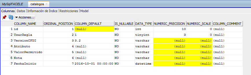

Imaginamos que el error es cuando quizás trata de insertar información en la tabla "Catalogos"; misma que no tiene datos y adjuntamos su definición:

Ya logre que utilizara la tabla, al momento del error baja un archivo catalogo.sql en ese archivo el atributo id, viene como nulo, sin embargo en la definición de la tabla al ser la llave primaria no deja que el valor este en nulo, lo que hice fue asignarle un id de forma manual en ese archivo e insertar la información que traía la tabla, de esa forma ya funciono el catalogo

Sip, efectivamente ese era el problema, el valor de ID viene nulo en el archivo que se descarga por FTP
Asi lo habia definido de forma intencional, resulta que la version MySQL local (la de default) con la que hice pruebas si no encuentra el ID lo va asignado automaticamente, ahorrandome el trabajo de enumerarlo manualmente
PERO en los MySQL de red no le gusta esta situacion (ID nulo) y marca error
YA LE AGREGUE (MANUALMENTE) EL DATO DE ID AL ARCHIVO QUE SE DESCARGA POR FTP, PORFAVOR VUELVAN A INTENTAR DESCARGARLO
