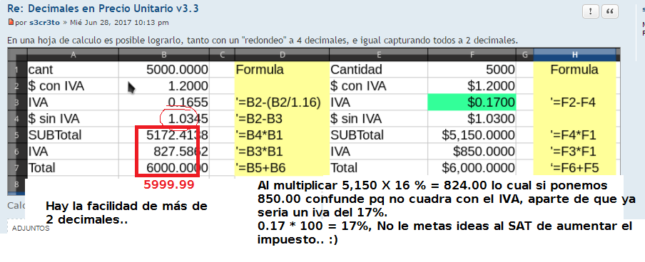

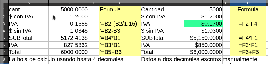

En una hoja de calculo es posible lograrlo: usando un "redondeo" automático a 4 decimales, y manualmente capturando todos a 2 decimales.
O como mi Maestro de Álgebra Madaleno dice:
"El orden de los factores si altera el producto".
Ahhh pero estoy seguro que tarde o temprano te toparas con alguno donde no funcionara al 100% en especial al usar tipos de cambio.
CalculoRedondeoAuto_o2Decimales.xlsx
(5.56 KiB) Descargado 499 veces
