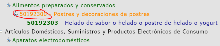

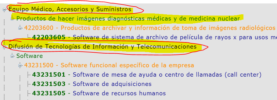

Hola que tal, un saludo a todos.. De antemano me gustaría decir que la búsqueda de claves de productos y servicios ha sido una ardua tarea, sobre todo porque el SAT siempre se restringe o proporciona siempre muy mala calidad de información y nosotros lo programadores tenemos que hacer maravillas con lo que nos dan..
Ahora el punto es: que tanto les ha costado realizar o programar este embrollo de la búsqueda, alguien ha logrado clonar o hacer casi la funcionalidad de filtrado que muestra el sat en su sistema de búsqueda.
A mí particularmente sí me ha costado, porque realmente no sé de dónde sacan las cuentas padres ya que en el archivo de excel solo parte del nivel 3, pero nada que ver los niveles 1 y 2 de donde salen?.
alguna sugerencia o ideal será bienvenida..

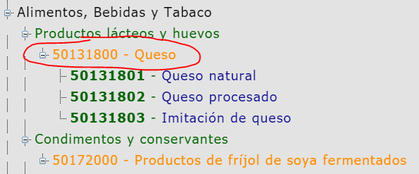

Suena muy práctico, sin embargo, recuerda que el código 01010101 no debe ser usado, si le dejas esta opción ten por seguro que a tus clientes se les hara muy facil dejar esa clave, pero no deberían.
Y en cuanto a realizar la asociación por los otros catálogos suena bien, pero se me bien a la mente lo siguiente..
Supongamos que tenemos nuestras categorías o líneas de una abarrotera
LACTEOS.- Pero en ellos tenemos, Quesos, Yogures y muchas cosas más..
Se supone que debemos de ingresar la clave que sea la más allegada al concepto!.
Seria bueno cargar las clavesProdServ desde un Treeview y que desde ahí el mismo cliente busque la que más se acerque.
