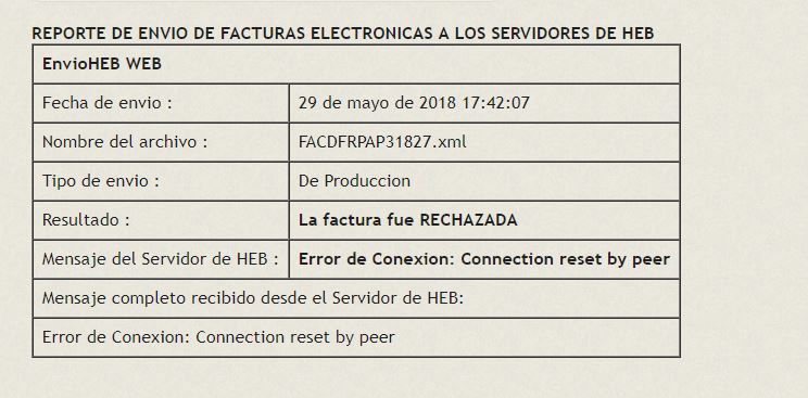

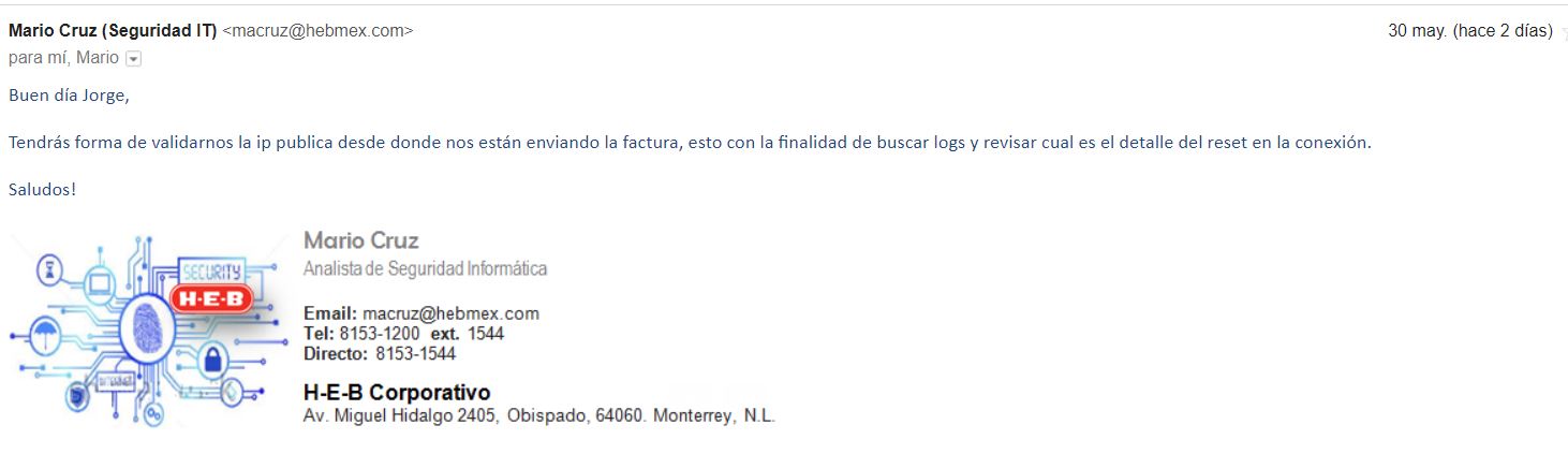

¡Buen día!
En relación a la consulta anterior (Error Conexión: Connection Reset by peer), contacté al área de sistemas HEB y un rato después pude enviar las facturas. En ese inter, me pidieron el siguiente dato (imagen correo), pero debido a que los archivos ya habían sido aceptados, no le dí seguimiento. Sin embargo, hoy falló nuevamente (mismo error), ¿podrían proporcionarme la información que requiere el área de sistemas HEB por favor?.
¡Gracias, saludos!
¡Gracias, saludos!
- Mensajes: 15983
Re: Error de conexion al enviar facturas a HEB
Se envia desde www.mercantiltitanio.com , que tiene la IP 52.0.61.5

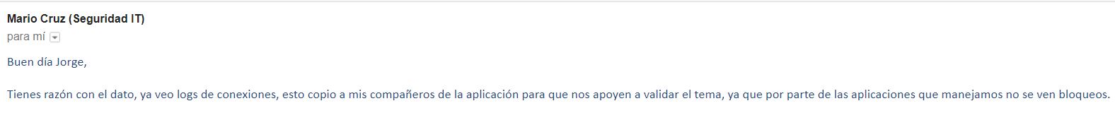

Envío respuesta de HEB (imagen)

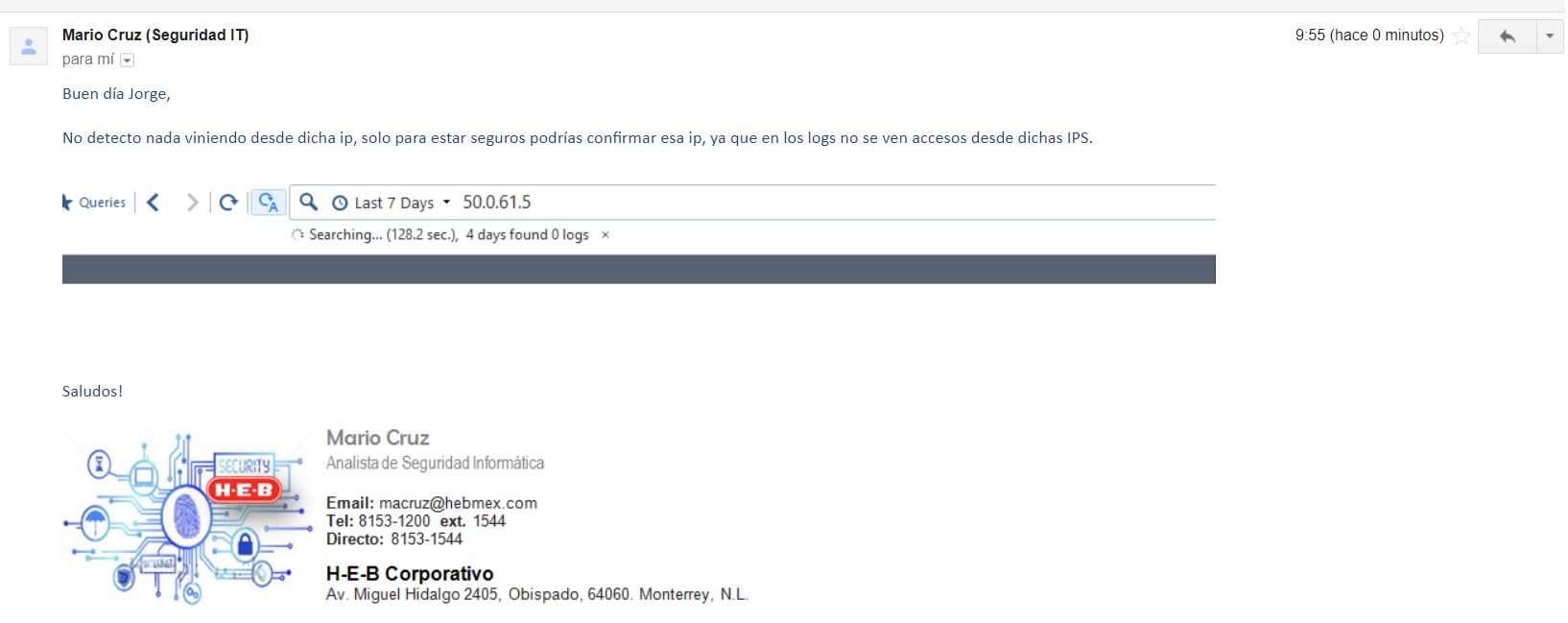

Le comenté que quizá la tecleó incorrectamente (50 en lugar de 52). Estoy en espera de su respuesta.

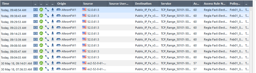

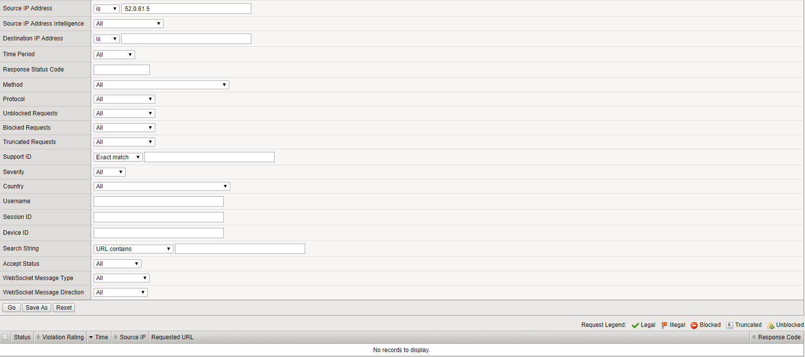

Comparto información de HEB.
