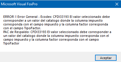

Siguiendo con el timbrado del complemento de comercio exterior, me mando este error y quisiera saber si los impuestos son iguales a CERO se deben de mencionarlos en el .ini o no?
Creo que Ecodex y el Pac de respaldo no se han puesto de acuerdo.
Adjunto imagen
Gracias por su ayuda

Estoy tratando de timbrar un cfdi tipo I con complemento de comercio exterior.
Se supone que no debe existir el nodo de impuestos trasladados ya que la tasa de iva en exportacion es de 0.000000.
Sin embargo me manda este mensaje al timbrar.
No entiendo porque, me podrian ayudar por favor?
Adjunto el .ini, el xml generado y el mensaje de error.

Debes usar los valores exactamente como vienen en el catalogo, incluyendo los decimales
El catalogo dice que debe ser 0.000000 (seis decimales)

Hola DADO,
Si entendí bien la razón de este error pero la verdad no sé como hacerlo para corregirlo.
Ya puse directamente en el .ini el valor o.oooooo en la tasa de iva pero sigue marcando el mismo error y lo trunca en el XML.
Sera que hay que eliminar en el .ini el nodo impuestos?
Como lo puedo corregir? Estoy confundido con este detalle...ayuda por favor...

Revisé nuevamente y ...ya encontré el error!
Ya me timbró correctamente.
Una vez mas muchas gracias DADO por tu ayuda.

Ninguna de nuestras aplicaciones (DLL // Servitimbre) hace modificaciones o validaciones o correcciones a los datos que tu defines en el ini
Es mas, si por ejemplo pusieras en el ini
[Impuestos]
TotalImpuestosRetenidos=PATO
En el XML saldria como TotalImpuestosRetenidos="PATO" , asi a ese extremo de respetar exactamente lo que pones.

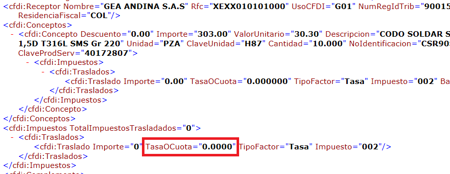

Asi que checa que en todos tus archivos ini pongas seis decimales, porque en el XML solo tiene 4 :
[Impuestos]
- Untitled.png (26.8 KiB) Visto 11076 veces
