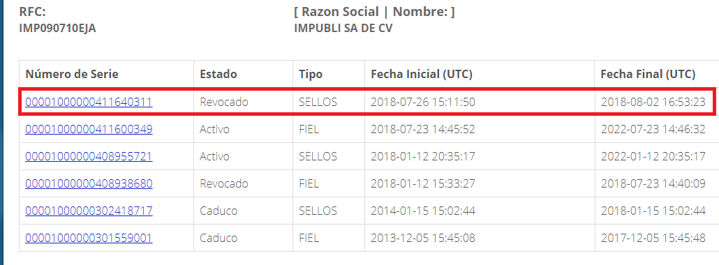

Consulte el estatus de tu certificado en el Certisat y temo decirte que NO ESTA VIGENTE, fue cancelado la semana pasada
Contacta con tu contador para ver si tramitan otro o para hacer una cita ante el SAT para aclarar esta situacion (IMP090710EJA)

Debes esperar entre 24 y 48 horas antes de poder usar tu certificado nuevo
Esto se debe al tiempo que tarda el SAT en avisarle a los PAC de los certificados nuevos (el aviso se hace mediante unas listas llamadas LCO)
Por cierto, esto NO ES ASUNTO NUESTRO, los problemas que tengas con tus certificados es asunto entre tu empresa y el SAT, llamales a ellos y reclamales por la revocacion de tu certificado, llamales a ellos y reclamales por el retraso en las lista de certificados LCO que se les envia a los PAC.
