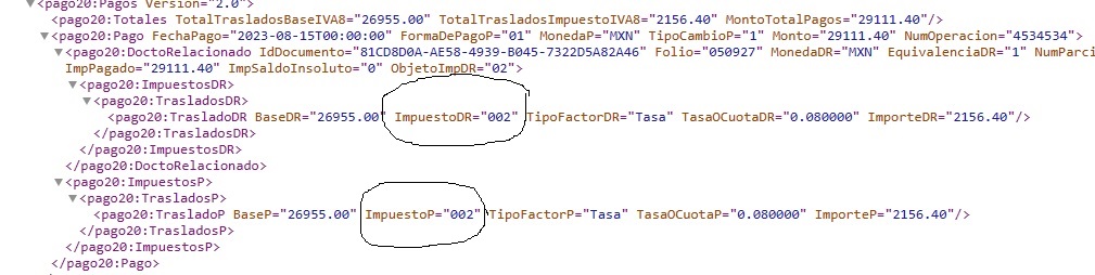

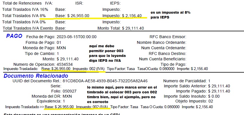

Creo haber leido todo lo referente al tema, estoy usando servitimbre para los complementos de pago hago mi txt y envio a sellar y a timbrar, pero cuando tengo un complemento con IEPS, resulta que no me deja colocar ImpuestoP="003" para indicar que es IEPS como en la factura que si me deja colocar
<cfdi:Traslado Base="1760.00" Impuesto="003" TipoFactor="Cuota" TasaOCuota="0.080000" Importe="140.80"/>
En el complemento trato de poner
<pago20:TrasladoP BaseP="26955.00" ImpuestoP="003" TipoFactorP="Tasa" TasaOCuotaP="0.080000" ImporteP="2156.40"/>
y me arroja el siguiente error:
Ecodex: CRP20206 El valor del campo TotalTrasladosBaseIVA8 no es igual al redondeo de la suma del resultado de multiplicar cada uno de los importes de los atributos BaseP de los impuestos trasladados registrados en el elemento TrasladoP donde los atributos contengan en ImpuestoP el valor IVA, en TipoFactorP el valor Tasa y en TasaOCuotaP el valor 0.080000, por el valor registrado en el atributo TipoCambioP de cada nodo Pago.
En cambio si pongo
<pago20:TrasladoP BaseP="26955.00" ImpuestoP="002" TipoFactorP="Tasa" TasaOCuotaP="0.080000" ImporteP="2156.40"/>
timbra sin problema, pero resulta que está erroneo porque debe ser 003 para que indique IEPS y no IVA como en 002
y hay algunos otros que si lo estan timbrando correctamente con 003 y por consiguiente la leyenda de IEPS
Me podrías ayuda, tal vez hay algo que no visto y es lo que me causa el error...
te anexo archivos y espero darme a entender

Hola
te puse el que timbró, porque, esta timbrando con error y el xml que que dice error 003 es qye no puedo timbrar...
anexo solo ese
P427 Con 003 marca error.xml
(4.37 KiB) Descargado 292 veces
P427-error timbrado.txt
(560 Bytes) Descargado 317 veces
