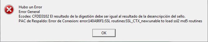

Dado estoy haciendo pruebas con cfdi v3.3 con complemento comercio exterior y me manda este
error a que crees que se deba
Error de sello invalido CFDI V3.3 con CCE

Re: Error de sello invalido CFDI V3.3 con CCE
El error basicamente es el clasico "sello invalido"
Y pense que nuestra DLL no lo estaba calculando bien
Pero al revisarlo a detalle veo que el sello no lo generaste con nuestra DLL
Me puedes confirmar si tu, por tu lado, estas sellando digitalmente el XML ?
asi es Dado yo creo el Xml
Movi tu tema al foro de "sello invalido" ya que no cae dentro de los problemas de la DLL
Lo que te puedo recomendar es lo de siempre, compara tu cadena original vs. la que genera el validador gratuito ValidaCFD
Casi siempre es ahi donde estan los errores
