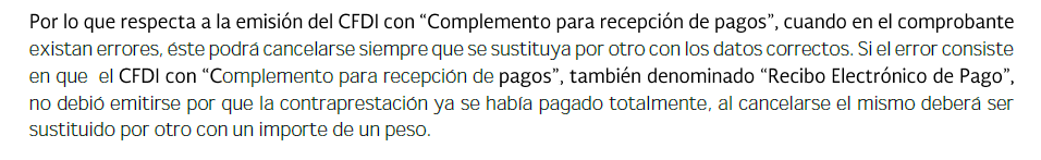

De un webinar obtuve esto:
Excepciones de la cancelación:
• Cuando ya se cuente con al menos un CFDI que incorpore el "Complemento para recepción de pagos" que acrediten que la contraprestación ha sido total o parcialmente pagada, el CFDI emitido por el total de la operación no podrá ser objeto de cancelación, las correcciones deberán realizarse mediante la emisión de CFDI de egresos por devoluciones, descuentos y bonificaciones.
• Por lo que respecta a la emisión del CFDI con "Complemento para recepción de pagos", cuando en el comprobante existan errores, éste podrá cancelarse siempre que se sustituya por otro con los datos correctos y cuando se realicen a más tardar el último día del ejercicio en que fue emitido el CFDI.
El segundo punto se me hace confuso, pero creo que aplica cuando hagas el CFDI correcto (factura) y le apliques ahora si el CRP correcto.
Pura Bu*rocracia con tantas reglas y excepciones.

Es que tengo entendido que los recibos de pago no deben de cancelarse.
Sé que es un CFDi más, pero el tipoDocumento es un Pago, por lo tanto no debería de cancelar.
Lo que tengo entendido es que, según sea el caso o se sustituye o se genera uno de 1 peso. No cancelarlo directamente.
