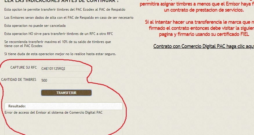

Dado buen dia, te anexo error del pac de respaldo
Ya estan firmados los contratos en ambos Pacs
Favor de indicarme a que se debe este error

Re: REVISAR CANTIDAD DE TIMBRES ASIGNADOS A COMERCIO DIGITAL
En este caso en particular no voy a poder darlo de alta con Comercio Digital PAC
Al parecer este RFC es o fue usuario de MicroSip y ellos tienen un convenio especial en el que nosotros no podemos venderles timbres
Te recomiendo que corrijas el error de timbrado que estas teniendo con ECODEX
Dado hasta ahorita no he timbrado ninguna factura, solo estaba haciendo los preparativos para empezar el Lunes 2 de diciembre.
Lo que me comentas significa que con solo ECODEX ES SUFICIENTE...? Si es asi, nos quedamos con solo ECODEX, Porque ya le asigne 5000 timbres y tengo que asignarle 5000 más.
Si, con el timbrado de ECODEX es suficiente
