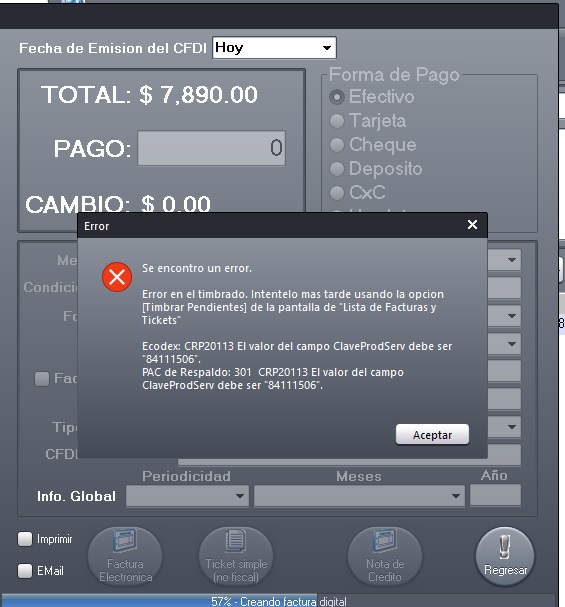

Hola Dado , tengo un problema no puedo hacer un complemento , pues me manda error que te adjunto imagen, ademas noto que el concepto o descripcion que debe salir en automatico al momento de hacer un complmento tiene una cantidad de 7890 que ademas de que no se puede modificar deberia de estar en "0" .
Por favor tu apoyo para saber que hacer.
Safari error al hacer complmento concepto PAGO_ANTICIPO 7890

- PAGO ANTICIPO SAFARI.jpg (56.07 KiB) Visto 13071 veces
- Error al timbrar.jpg (81.07 KiB) Visto 13071 veces

Hola Dado te comento que este problema lo tengo para el emisor con RFC : MOMD611209DM8, para otro emisor no lo tengo.
Re: Safari error al hacer complmento concepto PAGO_ANTICIPO 7890
Adjunto incluyo un "script" para corregir el registro de PAGO_ANTICIPO
Muchas Gracias Ya quedo.
