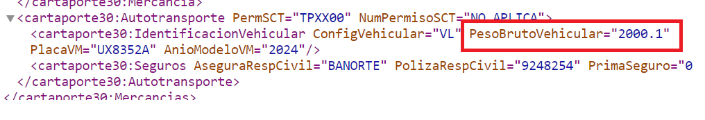

Re: CCP 3.0 Error con el Peso Bruto Vehicular
Lo procese y si pone el dato correctamente
Probe tu ini y si me dio el nodo de Peso Bruto, y tienes una version muy reciente
No se me ocurre porque en tus pruebas no aparece ese dato en tu XML
Y se que no es problema de la DLL debido a que ese dato es OBLIGATORIO y si la DLL no lo estuviera reflejando en el XML entonces habria muchisimos mas usuarios reportando el mismo problema
