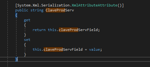

- acanas
- Mensajes: 477
Re: AYUDA: XmlSerializer bastante lento. VB/C#
Si, de hecho el problema de que el serializer sea lento es porque tienen todo el catalogo de códigos postales y de claveprodsrv en el mismo ensamblado que representa la clase de Comprobante y tarda en procesar tantos elemento. En mi caso me pasaba exactamente lo mismo que mencionan en esta publicación y lo que hice fue omitir esos 2 catálogos y en los atributos donde se ocupan el código postal y clave del SAT los deje como simples strings en vez de los enumeradores originales (de hecho si se fijan en los xml de cfdi 3.3 timbrados o en el XSD original son puros strings). Con dichos cambios la velocidad de Deserialización/Serialización del objeto Comprobante es bastante rápida. De hecho ya pude hacer mi primer timbre y creo que de aquí en adelante ya me aviento más fácilmente lo que me falta completar del cfdi 3.3
Eso si el control de los codigos postales y claves de producto y servicio para poder validarlos mejor los metí a una tabla de mi sistema o también lo que pueden hacer es separar en otro ensamblado que no vaya usarse para serializar Grabar todo los catálogos de Claves y Codigos Postales.
- Pueden separar los catalogos en otro ensamblado y poder hacer busquedas al mismo enumerados si no desean hacerlo desde una base de datos.
- SAT_CLAVEPRODSRV_CODIGO.png (7.1 KiB) Visto 10031 veces
- En vez de usar el kilometrico enumerador lo cambio por un string.
- SAT_CLAVEPRODSRV.png (6.4 KiB) Visto 10031 veces
