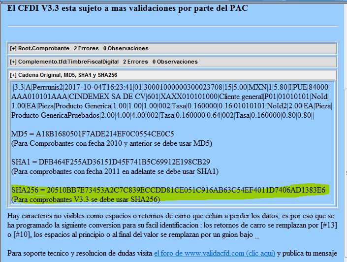

Buenas tardes Muchas gracias por sus comentarios. Me fue de mucha ayuda lo del json. De echo ya pude enviar pero ahora me comenta el personal de diverza que esta marcando error con el sello pero ya lo verifique el como genero el sello y de echo utilize el software VALIDACFD para cotejar el sello generado y esta igual al que genero desde el sistema
Esta es mi cadena Original
||3.3|A|Perrrunis2|2017-10-04T16:23:41|01|30001000000300023708|15|5.00|MXN|1|5.80|I|PUE|84000|AAA010101AAA|CINDEMEX SA DE CV|601|XAXX010101000|Cliente general|P01|01010101|NoId|1.00|EA|Pieza|Producto Generica|1.00|1.00|1.00|002|Tasa|0.160000|0.16|01010101|NoId2|2.00|EA|Pieza|Producto GenericaPruebados|2.00|4.00|4.00|002|Tasa|0.160000|0.64|002|Tasa|0.160000|0.80|0.80||
Y este es el sello que genero:
20510bb7e73453a2c7c839eccdd81ce051c916ab63c54ef4011d7406ad1383e6
EN la imagen adjunta se ve la recomendación del sello y como se ve en el sello que pongo arriba es igual pero aun asi marca sello de emisor invalido.
Por su ayuda muchas gracias

Mensajes: 15983
Re: Timbrado con Diverza
kokyno escribió:Y este es el sello que genero:
Ese dato no es el sello, ese es el HASH, que es un paso antes del sello
Aunque tener el hash igual que Diverza es muy buen indicio de que vas por buen camino
