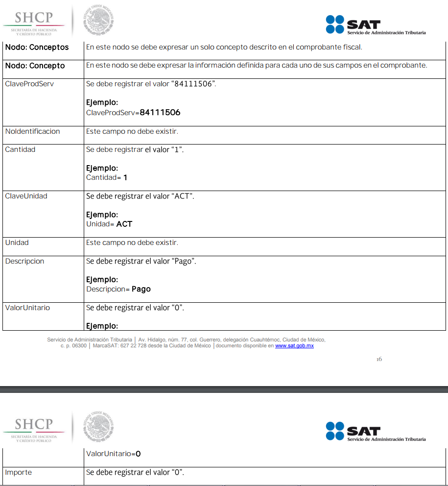

si serian dos CFDis, dado que las reglas de llenado para complemento de pagos publicado por el SAT no permitirían capturar los datos y conceptos correspondientes a la factura ...
