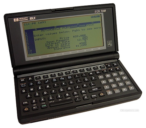

LOTUS 123 !!! Wow, hace como 20 años atras tenia una HP95LX con Lotus 123 . Lo usaba como "libreta electronica" para procesar datos topograficos
Talvez te convenga invertir en un sistema de facturacion mas moderno, es solo mi humilde opinion
- Con 512 kilobytes de memoria !!!
- HP_95LX_1.jpg (91.36 KiB) Visto 7569 veces
