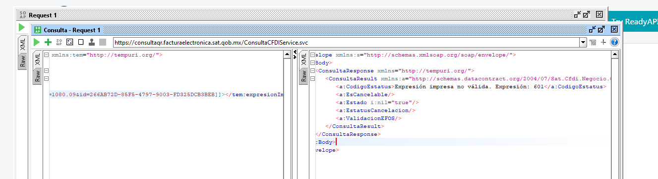

Me salio el mismo error con 2 facturas de diferentes clientes, generadas el dia 03-01-2022. nomas algunas facturas tienen ese error, alguna solucion?
- Captura.PNG (37.17 KiB) Visto 5302 veces

Buenos días, yo con el timbrado ya no he tenido problemas, pero aún no puedo hacer la validación de CFDI del 2021 mediante el webservice, según lo que he investigado el SAT aún no ha hecho ningún comunicado al respecto.

Yo igual, me sigue marcando error al consultar status en el WebServices del SAT, ya le pregunté al PAC y dicen que el SAT no ha notificado nada =( el problema es que tengo a todos los clientes con esa consulta antes de que se cancele y no funciona =(emarquez escribió:Buenos días, yo con el timbrado ya no he tenido problemas, pero aún no puedo hacer la validación de CFDI del 2021 mediante el webservice, según lo que he investigado el SAT aún no ha hecho ningún comunicado al respecto.

Hana escribió:Yo igual, me sigue marcando error al consultar status en el WebServices del SAT, ya le pregunté al PAC y dicen que el SAT no ha notificado nada =( el problema es que tengo a todos los clientes con esa consulta antes de que se cancele y no funciona =(emarquez escribió:Buenos días, yo con el timbrado ya no he tenido problemas, pero aún no puedo hacer la validación de CFDI del 2021 mediante el webservice, según lo que he investigado el SAT aún no ha hecho ningún comunicado al respecto.
¿Alguien sabe algo?
Buenos días, yo intenté agregar el parámetro fe con los últimos 8 caracteres del sello CFD pero aún así seguimos con el mismo error
<![CDATA[?id=D51475F1-E346-431F-8F4F-BC495F792C02&re=SUAE690712IV0&rr=PCM9307212B8&tt=8197.28&fe=K5CESQ==]]>
A seguir esperando....
- Captura3.png (21.99 KiB) Visto 5219 veces

¿En dónde encontraste la documentación con el parámetro fe?emarquez escribió:Hana escribió:Yo igual, me sigue marcando error al consultar status en el WebServices del SAT, ya le pregunté al PAC y dicen que el SAT no ha notificado nada =( el problema es que tengo a todos los clientes con esa consulta antes de que se cancele y no funciona =(emarquez escribió:Buenos días, yo con el timbrado ya no he tenido problemas, pero aún no puedo hacer la validación de CFDI del 2021 mediante el webservice, según lo que he investigado el SAT aún no ha hecho ningún comunicado al respecto.

Se las compartoomares escribió:¿En dónde encontraste la documentación con el parámetro fe?emarquez escribió:Hana escribió:

https://developers.sw.com.mx/knowledge- ... -cfdi-sat/

Hice 10 pruebas y almenos 7 ya me da respuesta el web service (todas sin el parámetro FE), creo ya es un avance pero aún no está al 100%
- Captura1.png (26.48 KiB) Visto 5214 veces

Cierto, ya está respondiendo correctamente sin enviar el parámetro fe, esperemos pronto esté al 100%.emarquez escribió:emarquez escribió:Se las compartoomares escribió:
