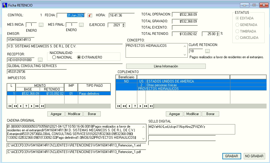

si lo vi, todos los datos que se deben llenar también los tengo en mi aplicación, no tengo la versión premium para timbrarla, pero son los mismo datos que yo tengo y sigue sin timbrar, puedes echar un ojo a mi ini por favor...
te anexo mi ventana de captura de datos
