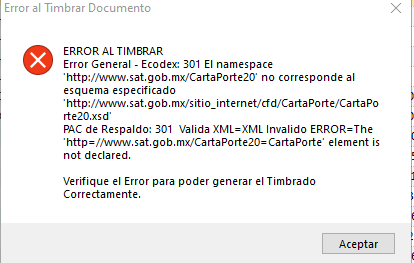

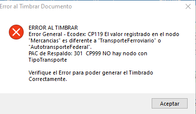

use la libreria publicada el dia 5 de noviembre, y me genera este error
Captura de pantalla 2021-11-08 215748.png (9.86 KiB) Visto 2154 veces
Captura de pantalla 2021-11-08 215506.png (26.65 KiB) Visto 2154 veces

buen dia, estoy tratando de timbrar en produccion un complemento carta porte de ingresos, y me genera este error, sin embargo al poner la informacion de timbrado de prueba, si lo timbra bien, solo en produccion sale este error.
