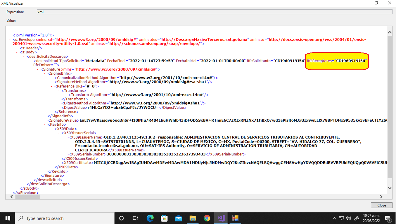

El problema es que no he podido descargar NINGUNA solicitud con el sentido de RECIBIDOS
Ya pude descargar algunas solicitudes cuando el sentido es EMITIDOS y digo algunas porque otras ya me mando rechazadas o están aun en estado aceptada.
Hace unos 5 o 7 días si pude dar de alta varias solicitudes con el sentido de RECIBIDOS , Hoy día 20 solo me deja dar de alta solicitudes de EMITIDOS pero de RECIBIDOS me marca error 404 Error no controlado ... ya intente con 2 RFCs distintos y varias solicitudes pero solo me permite generar solicitudes de EMITODS ... todas las solicitudes de RECIBIDOS me manda siempre error 404 .
No se si el problema sea el parámetro de RfcReceptor lo he puesto en Singular y también lo he puesto en plural como RfcReceptores ya que la documentación indica que se pueden incluir hasta 5 receptores .... como es una lista este parámetro no se si tenga un formato especial .
Alguien del grupo que ya haya hecho la solicitud de RECIBIDOS pero que ya la haya descargado ???
Esta imagen que anexo se puede ver que el parámetro de RfcReceptor esta en plural como RfcReceptores
Como están manando este parámetro en la solicitud de descarga como singular o en plural ???

Esta es la estructura nueva "teorica" para solicitar los recibidos, aun no tengo respuesta para descarga de esta solicitud pero "ya fue aceptada", donde dice "XXXXXXXXXXX" es el RFC de la empresa:
<SolicitudDescargaMasivaTercero xmlns:xsi="http://www.w3.org/2001/XMLSchema-instance" xmlns:xsd="http://www.w3.org/2001/XMLSchema" RfcSolicitante="XXXXXXXXXXX" FechaInicial="2022-02-28T00:00:00" FechaFinal="2022-03-08T00:00:00" TipoSolicitud="CFDI">
	<RfcReceptores xmlns="http://DescargaMasivaTerceros.sat.gob.mx">
		<RfcReceptor>XXXXXXXXXXX</RfcReceptor>
	</RfcReceptores>
El fin de semana el SAT rechazo todas las solicitudes que habia hecho la semana anterior, quiero creer que ya va "empezar" a aceptar nuevas solicitudes, alguien ya ha podido descargar algo ?

juan_chanclas
Gracias por compartir el xml del soap request para cfdis recibidos
Ya se me hace mas lógica esa estructura de xml por ser un arreglo
La documentación dice que hasta 5 rfc's del receptor
pero en el ejemplo que te da la documentación el xml del soap request pues no viene el xml tal cual tu lo estas posteando
Voy a probar a ver que tal me va
Les aviso como me fue mas tarde

Ya pude generar el XML de SOAP Request para RFC Recibidos y enviarlo con éxito al WS del SAT
Les comparto el código en C# para generar dicho xml ya sea para cfdi emitidos o recibidos .... por si a alguien le sirve
