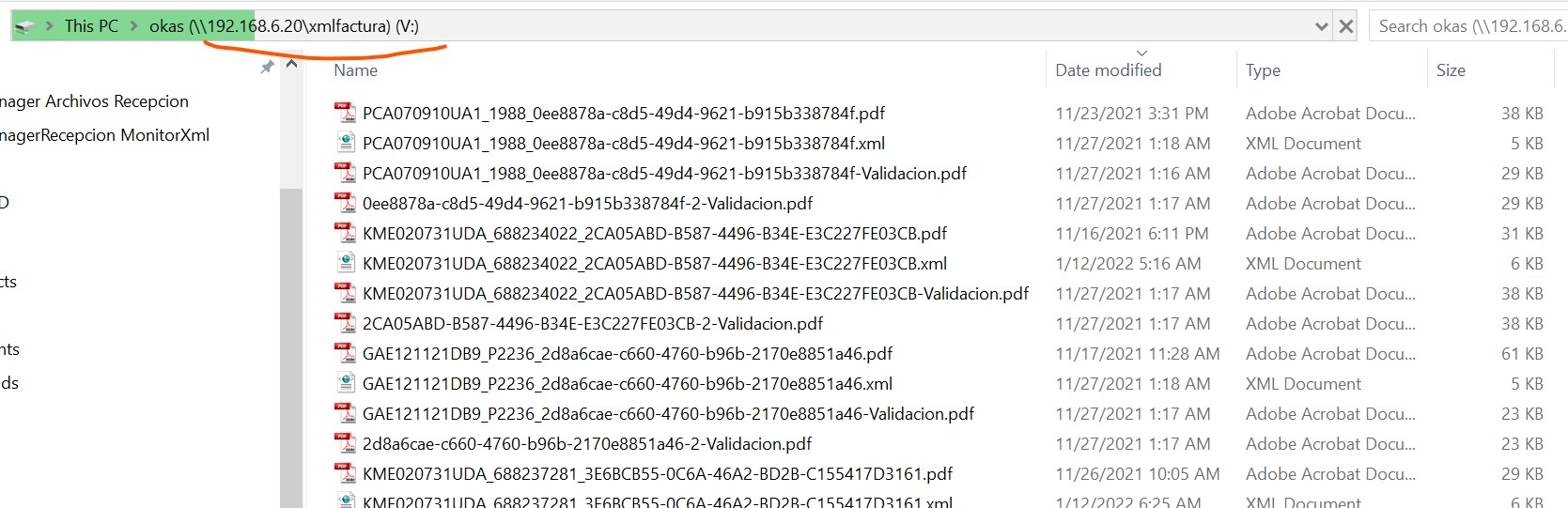

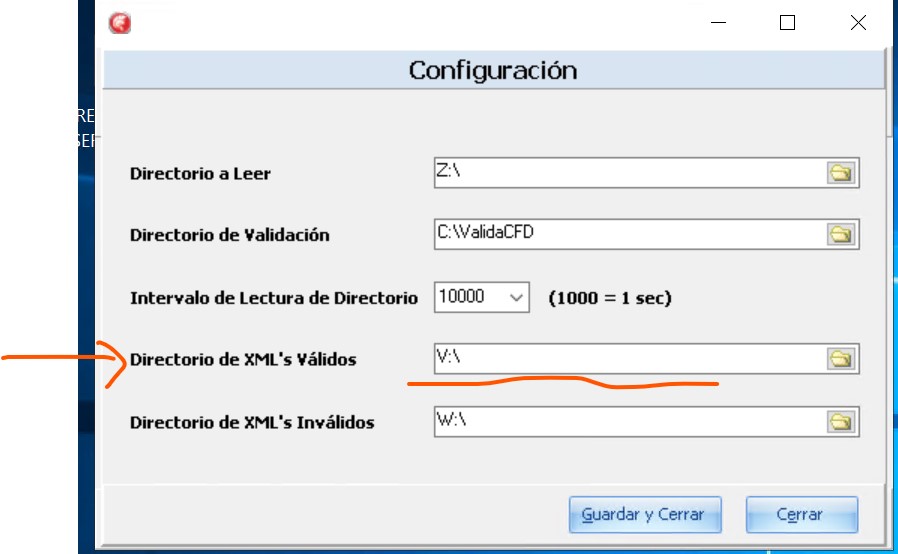

buenas tardes tengo duda de lo que comentas ya que según el proceso del sistema hay rutas en donde se generan los archivos validado te envio las imágenes de la evidencias
- validador 1.jpg (62.71 KiB) Visto 5945 veces
- validador 2.jpg (223.14 KiB) Visto 5945 veces

Como te comente, el validador genera un XML DE REPORTE DE VALIDACION
El validador NO GENERA XML de CFDI
Y estas teniendo problemas con XML de CFDI, el cual el validador unicamente lo MUEVE de la carpeta de supervision a la carpeta de valido o invalido. La instruccion para MOVERLO es una instruccion del sistema operativo de Windows, no hacemos ningun proceso que dañe o modifique el XML del CFDI
Por ultimo, esa pantalla que publicas NO PERTENECE AL VALIDACFD_CL, eso significa que tu estas sobreprocesando el XML del CFDI y es tu aplicacion la que lo esta echando a perder. Nuestro ValidaCFD_cl tiene DIEZ AÑOS (primera version fue lanzada el 15 de agosto del 2012), el problema que mencionas nunca ha sido reportado, no es nuestro el ValidaCFD_cl el del problema.
