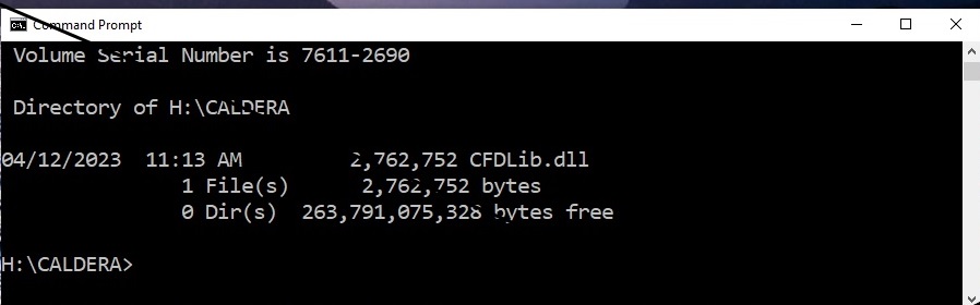

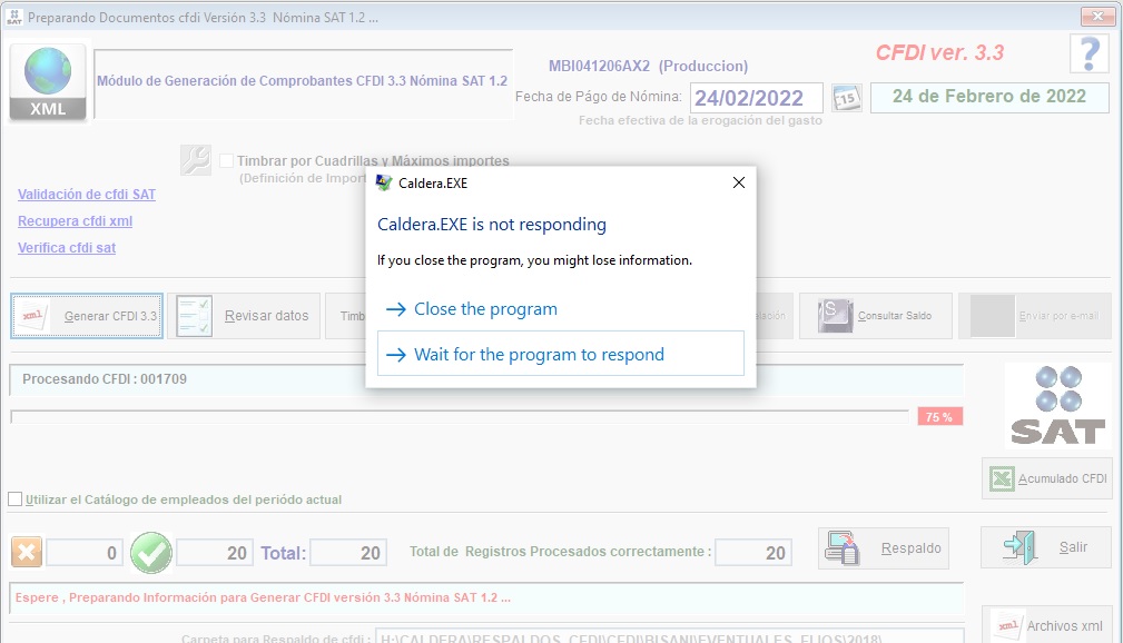

Buen díaDado escribió:Ya lo habiamos resuelto con esa compilacion especial, vuelve a intentar remplazar la DLL
Esa DLL si consultas su version dice al final "AS", para que lo cheques
revise la version y efectivamente ES LA VERSION ALTERNA
para comentarles que ya revise la libreria e intente generar cfdi con la alterna y lo hice en varios equipos...
sin embaro aun sigo con el problema del CONGELAMIENTO.
LES ENVIO LAS IMAGENES...YA QUE AUN NO PUEDO SEGURI TIMBRANDO CON LA VER 3.3. DEBIDO AL PROBLEMA DEL BLOQUEO
GRACIAS!!
- S3.jpg (45.94 KiB) Visto 1701 veces
- S2.jpg (122.48 KiB) Visto 1701 veces

Re: ERROR EN TIMBRADO DE NOMINA V3.3 - TODAVIA ESTA VIGENTE
Buen díaDado escribió:Aver, va de nuevo, lo volvi a compilar............
ya revise de nuevo y desafortunadamente aun sigue el problema DEL CONGELAMIENTO
( como anteriormente les comente…. GENERALMENTE EL SISTEMA LO TENGO EN UN DRIVE DE RED … H,Z,G…. NO EL DRIVE LOCAL “C”)
SI LO EJECUTO EL SISTEMA EN FORMA LOCAL "C"...... TODO OK.... PERO NORMALMENTE ASI COMO LA VER 4.0
LO TENGO EN UN DRIVE MAPEADO.... EN DRIVE h, g, L, z .. etc
LE PIDO ENORMEMENTE SU AYUDA … YA QUE DEBO TENEMOS 2 SEMANAS SIN TIMBRAR
GRACIA DE ANTEMANO Y CUALQUER DUDA ESTOY A SUS ORDENES
