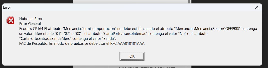

Ya se genera el IdCCP automaticamente. Solo ahora tengo un error de uno de los nuevos datos PERMISOIMPORTACION, no lo estoy ingresando y en el xml tampoco se genera y el el mensaje de error dice que no lo debo poner, pero pues no existe. Puedes ayudarme a averiguar que puede estar aun mal?

Re: CARTA PORTE 3.0
Al parecer la libreria DLL esta funcionando mejor, ya genera el XML con la estructura correcta y lo envia a timbrar
Acerca de los datos siento comentarles que no puedo ayudarles, este complemento es bastante complejo y lleva muchas condiciones encadenadas (como la del mensaje que dice que si esto pasa entonces esto no debe ir y tampoco aquello), si reportan algun problema con la libreria no duden que inmediatamente nos ponemos a trabajar
Recuerden que el SAT ha publicado mucha informacion para este caso, como son la matriz de errores, el Estandar en PDF, Catalogos etc, no pueden programar el complemento sin echarle una mirada a toda esa informacion
Por ultimo, tenemos DOS PAC, si marca error con uno, cambien el RFC de prueba y envienlo con el PAC de respaldo, ya ha pasado que un PAC no lo timbra y el otro si

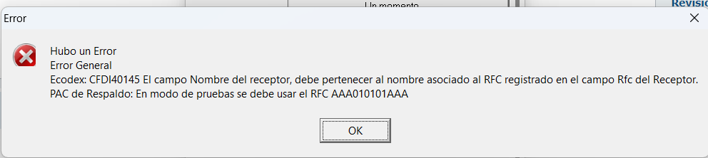

- Mensajes: 41
Re: CARTA PORTE 3.0
Gracias Dado
Gracias por la nueva version beta 4, con esta ya logre timbrar CFDI de Ingreso con CCP, caso Internacional y Nacional. Solo estoy teniendo temas para lograr timbrar CFDI Tipo Traslado, me da el error anexo . Compare vs casos de la version de carta porte 2.0 y veo la info de receptor esta igual, seguire probando pero si sabes cual puede ser mi error te agradeceria me comentes. Gracias!
- Captura de pantalla 2023-10-30 182030.png (15.49 KiB) Visto 2634 veces
