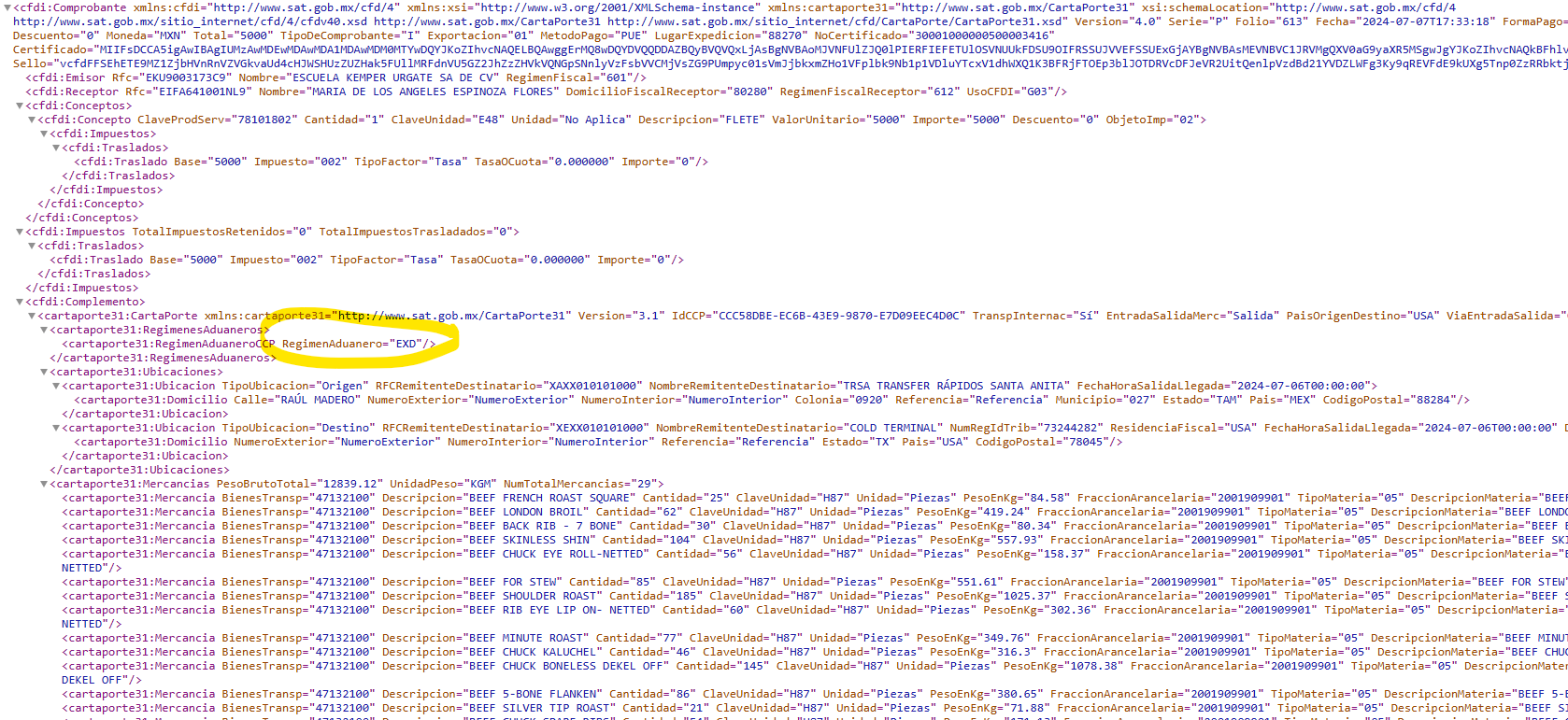

hola Dado
ya compramos la nueva dll, y ya tengo los programas
de
tráfico nacional Correcto
tráfico Importación Correcto
tráfico Expo está dadon ERRORES
este:
ya no sé qué más moverle

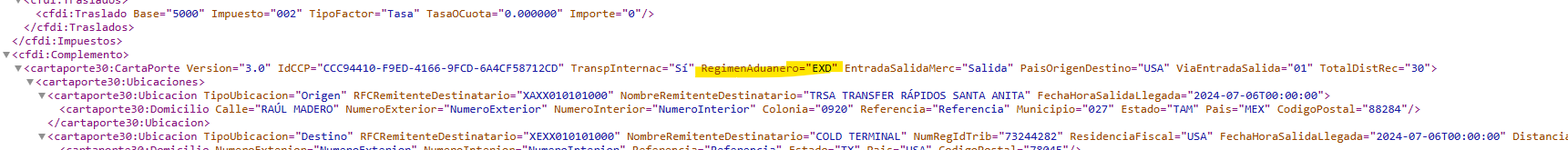

tambien anexo la imagen del mismo archivo timbrado con el mismo RegimenAduanero="EXD"
gracias por tu ayuda
de
este:
anexo inis y xml169 El valor registrado no coincide con alguno de los valores del catálogo cat:CartaPorte:c_RegimenAduanero para una exportación.
PAC de Respaldo: En modo de pruebas se debe usar el RFC AAA010101AAA

- error.png (247.05 KiB) Visto 3631 veces

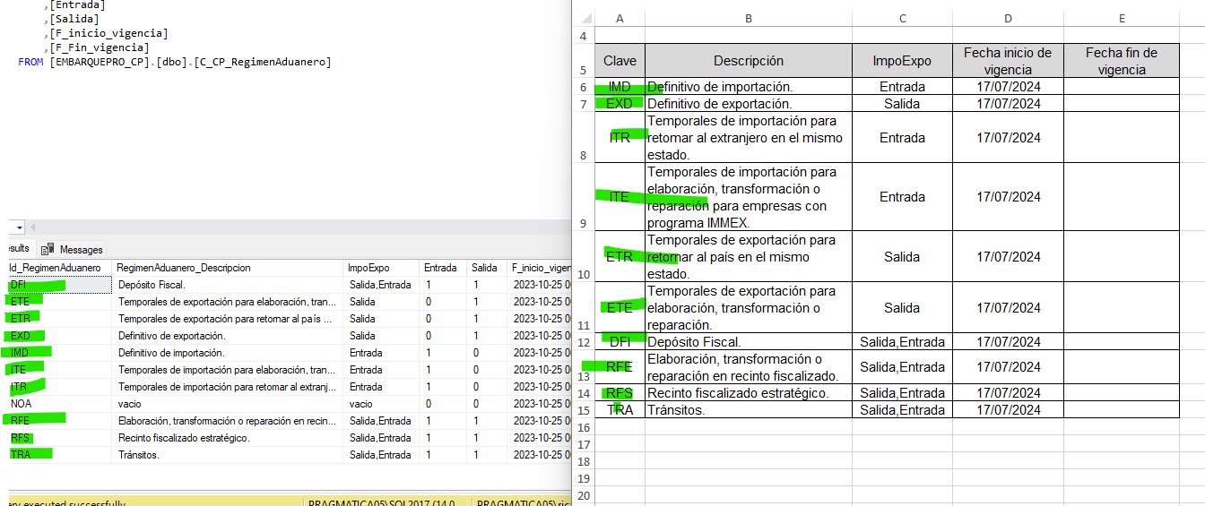

Dado ,Espero estés
1)Validé y si es el mismo catalogo de regimen aduanero
2) probé con datos de otro cliente una exportación definitiva y da el mismo error con el paq ECODEX
pero usando COMERCIO DIGITAL
espero que ecodex tenga resuelto el tema pronto pues mis clientes solol usan ECODEX
si tienes alguna noticia de la corrección , te agradezco tu amable aviso

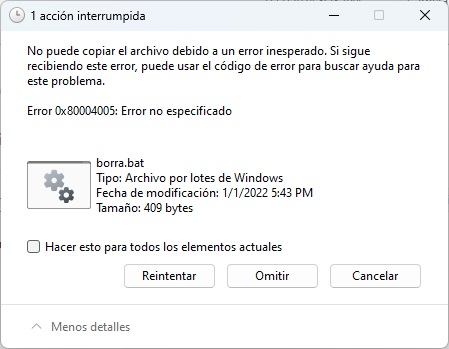

buenos días DADO, adquirí la nueva librería para el complemento de CP 3.1 pero al descomprimir el zip me marca errores...
me podrás auxiliar?
Adolfo
me podrás auxiliar?
Adolfo

Buen dia amigo,
Haber si te ayuda mi opinión, ya revisaste que la carpeta tenga todos los permisos (Lectura y Escritura),
me imagino que tiene que ser algo relacionado con el bloqueo del archivo.
Espero y te sea de ayuda.
Saludos!!
Saludos!!

gracias por el aporte, si fue el antivirus que ve lo bueno como malo y lo detiene y lo malo lo deja pasar....jajajaaj
