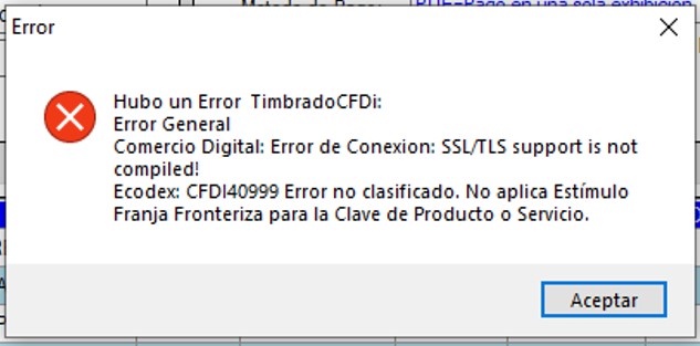

Dado escribió:
Ecodex: CFDI40999 Error no clasificado. No aplica Estímulo Franja Fronteriza para la Clave de Producto o Servicio.
PAC de Respaldo: 301 CFDI40999 Obligacion Lco=1 no puede usar Iva8 2
Es cierto que el RFC debe cumplir con ciertos requisitos para poder facturar al 8%, pero segun este mensaje nuestra querida Escuelita Kemper si tiene activado el estimulo de IVA fronterizo, aunque el PAC de respaldo parece decir lo contrario
Aqui mas bien quiero entender que el estumulo no aplica parejo a todo, que solo es para algunos productos y servicios, dale una revisada al nuevo catalogo de productos y servicios aver si hay alguna nota sobre este tema.

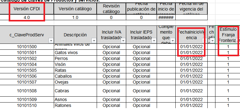

disculpa amigo buen día, anexo mensaje de error ya revise los catálogos y no ha cambiado nada, lo que quiero entender que en la parte de validez de obligaciones mi cliente esta en el numero 3 que le corresponde al sur(Puede facturar con IVA exento, tasa 0%, tasa 8% y 16% -Región fronteriza Sur.) que le corresponde al código postal 77090 o 77000, solo para saber si alguien tiene ese detalle o no lo tienen contemplado saludos buen dia
Re: CFDI V4.0, Retenciones 2.0 y Complemento de pago 2.0
ams2017r escribió:....ya revise los catálogos y no ha cambiado nada ...
Revisen bien, SI CAMBIO EL 1/ENE/2022, hagan un esfuerzo por seguir las recomendaciones
Asegurense de usar un producto o servicio identificado con "Estimulo franja fronteriza"
El catalogo es muy pesado para adjuntarlo aqui, pero lo pueden descargar de aca
