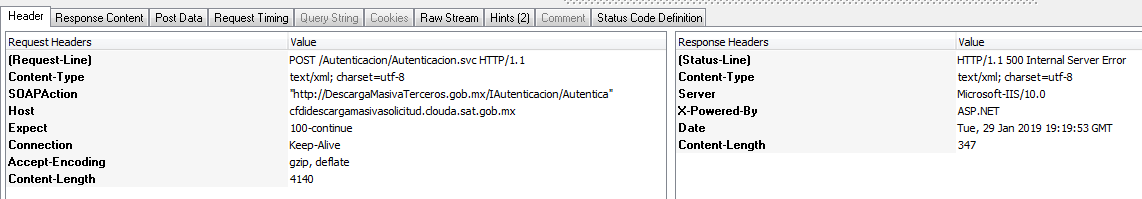

Buenas noches. Ojalá pudieran ayudarme. Yo ya puedo hacer uso del webservices de descarga masiva pero me gustaría aprender un poco sobre el request y pues aprovechando que ahorita hay un lugar donde se puede hacer pruebas quisiera aprovecharlo.
En este punto no tengo problemas, ya que me genera el hash correcto (para el ejemplo usaremos el "standard": iZr7Z5WND4/b4cPlJZj19KbtObQ=):
<u:Timestamp xmlns:u="http://docs.oasis-open.org/wss/2004/01/oasis-200401-wss-wssecurity-utility-1.0.xsd" u:Id="_0"><u:Created>2018-09-26T20:36:40.520Z</u:Created><u:Expires>2018-09-26T20:41:40.520Z</u:Expires></u:Timestamp>
Lo incorporo a este nodoy lo guardco como CADENA.txt:
<SignedInfo xmlns="http://www.w3.org/2000/09/xmldsig#"><CanonicalizationMethod Algorithm="http://www.w3.org/2001/10/xml-exc-c14n#"/><SignatureMethod Algorithm="http://www.w3.org/2000/09/xmldsig#rsa-sha1"/><Reference URI="#_0"><Transforms><Transform Algorithm="http://www.w3.org/2001/10/xml-exc-c14n#"/></Transforms><DigestMethod Algorithm="http://www.w3.org/2000/09/xmldsig#sha1"/><DigestValue>iZr7Z5WND4/b4cPlJZj19KbtObQ=</DigestValue></Reference></SignedInfo>
Para sellarlo utilizo:
openssl dgst -sha1 -sign FIEL_PASADA_A_PEM.pem CADENA.txt | openssl enc -base64 -A -out CADENA-SELLADA.txt
Este proceso lo quiero reproducir, tomando los datos que capturo en HttpAnalyzer, cuando mi programa en VB.NET hace la autenticacion, pero tengo "un problemita", cuando sello el SignedInfo (usando el mismo pem en ambos casos) con el Openssl son diferentes las cadenas y creo que por eso cuando hago la peticion con post me regresa An error occurred when verifying security for the message.
Cuando hago las peticiones, en VB.NET con wsdl y en VB.NET POST, los request son iguales, pero en el metodo del POST (imagen adjunta) el response no es valido.
Solo pido una pista para seguir buscando.
Gracias por su atencion.

Buenas noches.
@cymaq, el proceso está muy detallado en este post de @crono81: http://validacfd.com/phpbb3/viewtopic.p ... =70#p47484, he leido todos los post de este tema varias veces, he seguido al pie de la letra lo que dice @crono81, hice la prueba con los datos que ahi se veen y obtengo los mismos, claro, a excepción de la firma, ya que se hace con un pem diferente. Puse la imagen para que vean que incluyo los mimos Heardes que @DADO indica, sniffeo la información que se envía-recibe con mi programa en vb.net con wsdl y es exactamente lo mismo, misma longitud, pero lo que no he descifrado es porque con el wsdl la firma es direrente a hacerlo con post-get.
Saludos, chic@s.
