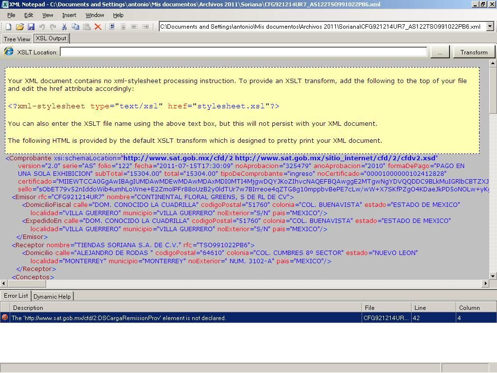

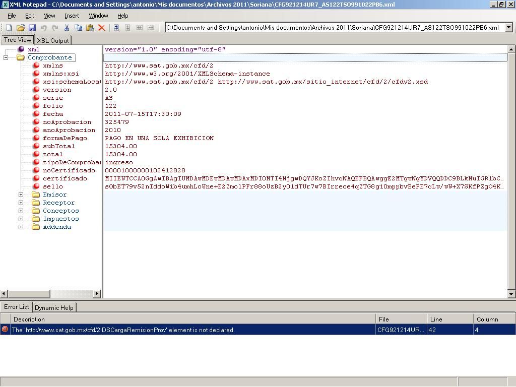

Que tal Dado, mira te comento que sigo teniendo problemas con la addenda, te dejo el error y algunas imagenes, hechale un ojo y me dices si puedes encontrar el problema
Error
<?xml version="1.0" encoding="utf-8"?><AckErrorApplication xmlns:xsi="http://www.w3.org/2001/XMLSchema-instance" xmlns:xsd="http://www.w3.org/2001/XMLSchema" contentVersion="2.0" documentStructureVersion="AMC7.1" creationDate="20110721" documentStatus="REJECT"><ackErrorApplicationIdentification><entityType>305</entityType><uniqueCreatorIdentification>0</uniqueCreatorIdentification></ackErrorApplicationIdentification><ApplicationInformation><deliveryDatePresent>2011-07-21</deliveryDatePresent></ApplicationInformation><ReferenceNumber><referenceIdentification>99999</referenceIdentification></ReferenceNumber><Buyer><nameAndAddress /></Buyer><Seller><nameAndAddress /></Seller><messageError sequence="1"><errorCode>APLICATION ERROR CODE</errorCode><errorDescription><text>Data at the root level is invalid. Line 1, position 1.</text></errorDescription></messageError></AckErrorApplication>
Imagenes del error y de la posible solución
Error
Re: Programa para envio de Facturas a Tiendas Soriana
Ah! ya se que es....ese "famoso" BOM
Cuando lo editas con el XMLNotepad éste le agrega 3 bytes llamados BOM al principio del archivo, necesitas editarlo con un editor hexadecimal y quitarle esos tres bytes al principio (si no mal recuerdo son ef, bb bf)
Es por ello que te sigue marcando error en "linea 1 posicion 1"
