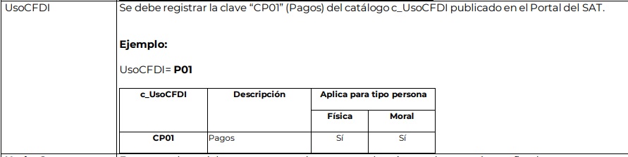

Me pasaron un REP timbrado en producción...
Me llama la atención que la clave de USO CFDI es "G01"... ¿Es un error, o hubo un cambio en las especificaciones?...

Maximiliano escribió:Me pasaron un REP timbrado en producción...
(y por supuesto, la pregunta chismosa: ¿ya están timbrando algunos PACs en producción?)
Para el REP debe de traer en el UsoCFDI la nueva clave CP01, como lo indica la guía de llenado y el catálogo, lo que veo es que aunque le sigan enviando P01 lo timbra en la versión 4.0. Pero lo correcto es "CP01"
