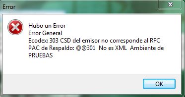

el mes pasado estuve haciendo pruebas con los certificados de 2048 que pusiste disponibles , y no tuve ningun problema se timbraba bien, vuelvo hacer pruebas y me manda el siguiente mensaje !!
- Captura.JPG (20.76 KiB) Visto 7914 veces
Re: CSD 2048 y SHA-256 SAT mayo 2015
"CSD del emisor no corresponde al RFC"
No coincide el RFC del CSD con el de Emisor

con los certificados de prueba de 1024 que pusiste disponibles recientemente en foro no tengo ningun problema en timbrar, solo en los de 2048 que baje de aqui mismo del foro me manda el mensaje , lo raro es que ya habia hecho pruebas y no habia tenido ningun problema ya cheque la vigencia y vencen hasta el 2018 segun eso, no tendras otros archivos de prueba para seguir intentando de favor Dado
